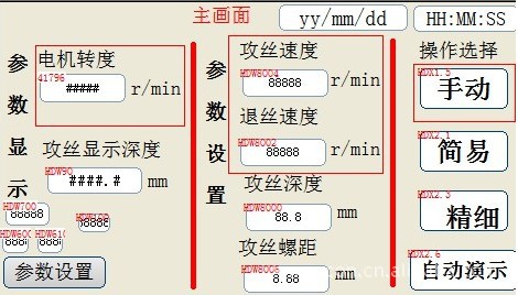

    可以输入其攻丝深度和螺距以及通过触摸屏控制其正反转。并且监控钻头的速度,和实际圈数。加大了工作效率,减少不必要的换钻头方向的麻烦。
二、触摸屏系统功能介绍
    攻丝机一共分为四种、
    1 手动        触摸屏给伺服写入正负数,伺服电机来判断正反转。外部按钮关闭。攻牙就停。

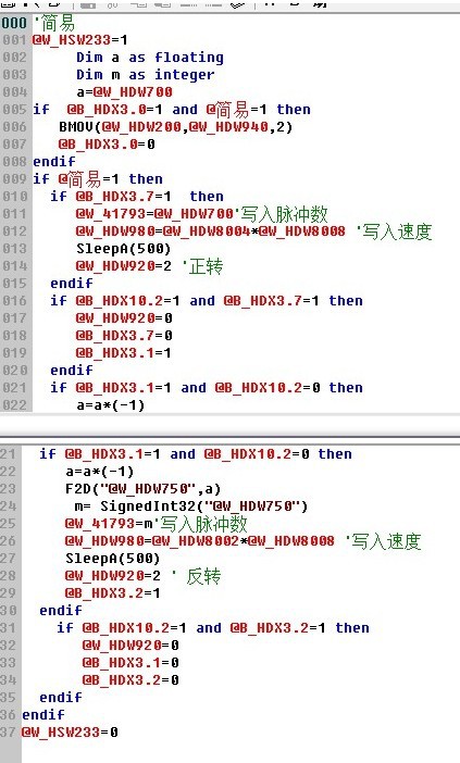

    2 简易        攻丝 的深度和退丝的圈数一样。即正反转的圈数一样、

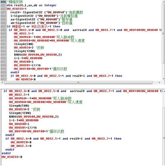

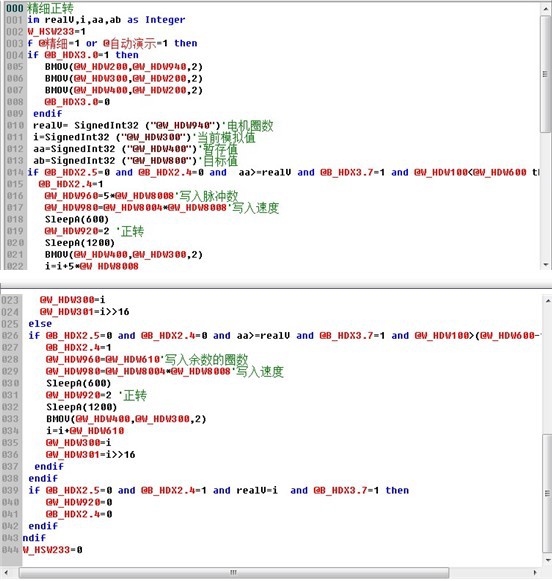

    3 精细        正转4圈反转1圈、达到设定圈数后退回。反转的目的是电钻的头部垃圾可以清理。

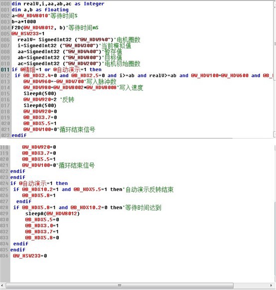

    4 自动演示    则是反复执行精细的功能。

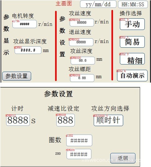

    其中攻丝的速度和退丝的速度、还有攻丝的深度和螺距。则是根据工艺需求而设定。
这里可以看到所走的全数还有攻丝钻头的方向等。
三、 功能实现
    手动开关,当写入电机固定圈速16000,当机速度也有,脉冲信号也有 (地址1298)(外部地址1298) 具备圈数,脉冲时,按住外部开关(地址1567)1567上升沿时=HDX3.0,下降沿时HDW=6.0 则开始转动, 否则就要走到16000圈才停下,手动的反转和正转差不多只是写入负的16000圈
       简易按钮是圈数,速度脉冲都具备的时候,外部开关1567NO时,正转圈数多少圈,反转就多少圈,达到指定正反转圈后则停止、
         精细按钮,则是进四圈退一圈,工艺上这样钻下去后的屑不会越积越多。依旧是给脉冲型号,给圈数,然后给深度和螺距。
     所谓的自动演示,则是一直重复精细的工艺,除非外部的1556信号为OFF了 否则不停。

    攻丝机的成本不高。只是伺服配合触摸屏。现在商家都喜欢利益最大化。而且触摸屏比文本显示器的档次高一点,中间省去了PLC,价格就实惠了许多。操作也简单,只要输入好攻丝的速度,退丝速度  深度  螺距 减速比 就可以运行。加上手动自动模式可以切换。根据人性化,多样化选择。
