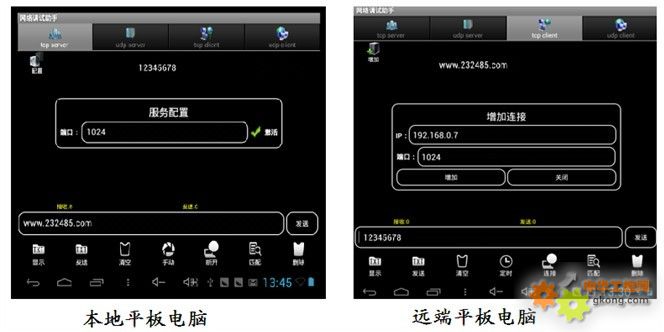

以上的设置都正确后就可以进行光纤通信了。在Android平板电脑上安装TCP-TEST.APK(TCP网络助手),运行TCP网络助手,本地平板电脑选中“tcp server”,键入端口(1024),按“激活”即可。远端的平板电脑选中“tcp client”,按增加连接,键入 IP为192.168.0.7,端口为1024。
现在2台Android平板电脑就可以通过光纤进行通信了。成功连接后,可以在发送区输入你要发送的数据或字符。如果这时远端平板电脑发送数据比如“12345678”,那么这些数据将透明传输到本地平板电脑的网络助手的界面中,并在接收区显示“12345678”。反向通信也一样。

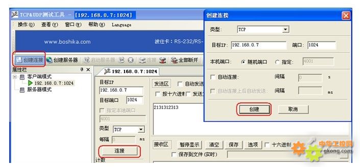

现在将平板电脑作为服务器Server,另外一方的计算机作为客户端Client。以上的设置都正确后就可以进行光纤通信了。在Android平板电脑上安装TCP-TEST.APK(TCP网络助手),运行TCP网络助手,本地平板电脑选中“tcp server”,键入端口(1024),按“激活”即可。远端计算机运行TCP&UDP测试工具,按创建连接,键入 IP为192.168.0.7,端口为1024。
现在Android平板电脑与计算机之间就可以通过光纤进行通信了。成功连接后,可以在发送区输入你要发送的数据或字符。如果这时远计算机发送数据比如“2131312313”,那么这些数据将透明传输到本地平板电脑的网络助手的界面中,并在接收区显示“2131312313”。反向通信也一样。
