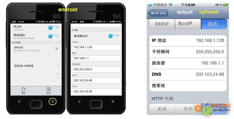

智能手机设置成为服务器,远端的互联网-串口转换器作为客户端。DDNS路由器设置的关键是“端口映射”,就是让DDNS无线路由器知道控制它的智能手机具体是哪一台,这就必须在DDNS路由器设置中填上用户所用的智能手机的无线IP地址,体现在DDNS路由器设置中对应的就是一个端口号。
   2.1、将智能手机的无线IP设置为静态IP地址。在无线WIFI的高级选项里选择“使用静态IP地址”。网关为DDNS无线路由器的内网LAN口IP地址192.168.1.1(写在DDNS无线路由器的外壳上)。这里IP地址比如设置为192.168.1.128,注意前3位必须与DDNS无线路由器的内网IP地址的前3位一样。网络前缀长度为24(即:24位2进制数)。“DNS1”和“DNS2”请上网搜索当地的域名解析服务器IP地址,图中的202.103.24.68是武汉电信的。在ipad的设置项中,24位2进制数相当于子网掩码255.255.255.0,“DNS1”和“DNS2”统称为“DNS”,其余一样。

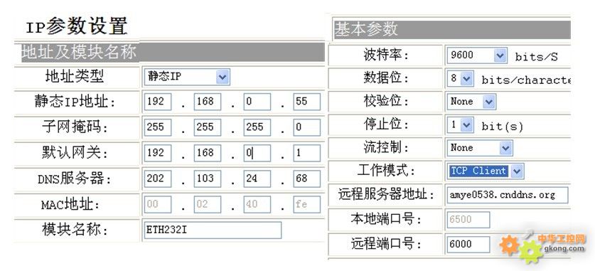

波仕ETH232I互联网-串口转换器使用时是连接在普通无线路由器的LAN口上的,但是在使用之前需要连接到计算机的以太网口进行参数设置。参数设置均通过浏览器进行。由于ETH232I默认的IP地址为 192.168.0.55,所以请先将您的计算机的以太网口的IP地址设置为 192.168.0.1,子网掩码为 255.255.255.0。用浏览器(推荐用IE)打开http://192.168.0.55,出现以下界面。
静态IP地址就是ETH232I的IP地址,可以修改。默认网关就是产品所接的无线路由器的内网IP地址(写在路由器的外壳上)。DNS服务器上当地的互联网域名解析的服务器,比如武汉电信为202.103.24.68,其它地方的DNS地址请到互联网上查询。串口设置可以设置串口的速率、格式。工作模式选择:TCP Client。远程服务器地址就是DDNS无线路由器内置的固定域名。远程端口号可以就用6000,本地端口号可以就用6500。

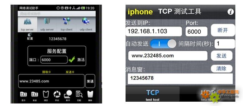

4、智能手机互联网串口通信测试
以上的设置都正确后就可以进行互联网串口通信了。在Android智能手机上安装TCP-TEST.APK(TCP网络调试助手),运行TCP网络助手,选中“tcp server”,键入端口(6000),按“激活”即可。在苹果iphone手机上安装TCP/UDP测试工具,使用方法是一样的。
现在智能手机就可以通过互联网与ETH232I的串口进行通信了。成功连接后,可以在发送区输入你要发送的数据或字符。这些数据将以透明模式转换到ETH232I的串口发送出来。如果这时ETH232I的串口接收到数据比如“12345678”,那么这些串口数据将透明传输到TCP网络助手的界面中,并在接收区显示“12345678”。
