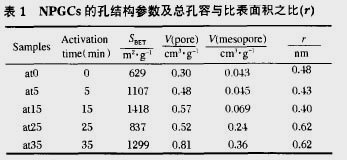

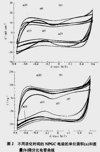

  由图2(b)质量微分比电容曲线可看出,炭化样品at0虽然孔表面利用率高,但比表面最低,其质量比电容也最小.经CO2活化后,样品at5的质量比电容随比表面增大而迅速提高;随着活化时间的延长,微孔炭at15由于孔表面利用率低,其质量比电容只略有增加;而中孔炭at25、at35的比表面虽低于at15,但孔表面利用率高,质量比电容继续随活化时间的延长而增大.但是,Salitra等 研究微孔活性炭布孔与离子的关系,认为活化时间最短的样品孔径与离子大小相近,彼此交互作用强,具有最高的孔表面比电容,性能最优.然而,上述研究表明,多孔炭电极的面积微分比电容仅表明孔表面利用率的高低,比容量还取决其比表面积的大小.

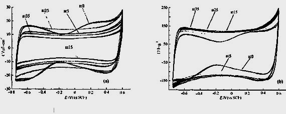

  综上所述,稀溶液中,多孔炭电极的孔径减小,离子向孔内扩散的阻力增大,加剧在PZC点双电层的扩散,电容迅速降低,致使微分电容曲线严重变形.且多孔炭电极的面积微分比电容(孔表面利用率)并不能完全决定其电容量的高低.将KC1电解液浓度增大至3 mol·L,各NPGC电极微分比电容曲线的变化见图3.可以看出,经活化处理的各样品的CV曲线趋于水平,表明电极表面的电荷密度因电解液浓度的增大而迅速提高,PZC点双电层的扩散得以明显减弱,双电层电容已基本不受其影响.然而,炭化样品at0的CV曲线仍在PZC点出现凹点,这是由于其孔径过小,离子在孔内扩散阻力太大,即使在浓溶液中,PZC处双电层仍具有明显的扩散特征.各样品微分比电容与在0.2 mol·L 的KC1溶液所测相比,大小顺序相同.

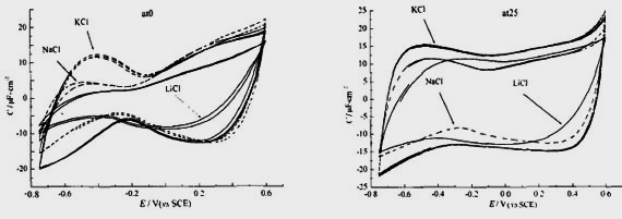

  半径小的电解液离子更易于向孔内迁移,扩散双电层的结构特征不明显,双电层电容得以提高.然而,水相体系中,离子大多以水化的形式存在,因此,水化离子大小决定了形成双电层的离子有效半径.离子的水化主要取决于离子的大小及与H_20分子间作用力的强弱.离子越小,与H 0分子间作用力越强,离子水化越趋严重.图4为样品at0和中孔炭at25在0.2 mol·L的LiC1、NaC1和KC1电解液中测得的CV曲线.可以看出,样品at0的孔径与离子大小接近,对离子的尺寸更为敏感,“分子筛”的作用表现明显.在阳离子进行吸脱附的负极极化区,CV曲线表现出较大的差别.由于水合离子的大小顺序为Li >Na >K ,负极极化区的电容以在KC1溶液中所测最高,并与正极极化区的电容相近,CV曲线最为对称,说明cl一与 由于离子大小及与H20分子间的作用力近似,因此具有相同的水化机制和水化程度.而表现cl一吸脱附的正极极化区,在NaC1和KC1溶液中所测的CV曲线基本重合;在LiC1溶液中,充、放电容量有所减小,这可能是由于Li 的离子半径过小,水化作用非常强,Li 水化离子对水化阴离子Cl一在炭电极表面的吸附也造成了一定影响,使正极极化区的充放电容量降低.中孔炭at25的孔径大,水化离子进出的阻力大为降低,负极极化区充、放电容量的差别缩小,离子水化对双电层电容的影响显著减弱,但仍以KC1溶液中所测电容最高;且与样品atO相比,稀溶液中,在PZC点双电层的扩散减弱,微分比电容曲线的凹点已表现不明显.
图3 不同活化时间的NPGC电极的单位面积(a)和质量(b)微分比电容曲线
图4 样品at0和at25分别在O.2 tool·L 的LiCI、NaCI和KCI溶液中的CV曲线
