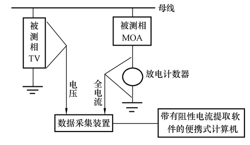

  1 MOA带电检测方法
  文中采用的带电检测MOA的方法如图1所示。从被测相电压互感器(TV)二次侧获取电压信号,用嵌式电流互感器(TA)在MOA的放电计数器接地线上获取全电流信号,数据采集装置对此2路信号进行同步采样,并将采样数据发送到便携式计算机,由阻性电流提取算法软件计算得到MOA的阻性电流,从而进一步分析MOA的运行状况,并判断能否在系统中继续运行以保护电力设备。
图1  MOA带电检测示意图
  由采样得到的电压和全电流信号,应用傅立叶变换(FFT)转换到频域进行分解,可分别得到MOA的阻性电流Ir和容性电流Ic的各次谐波分量,经相应的数据处理后,再返回时域合成得到总泄漏电流Ix和容性电流Ic。
