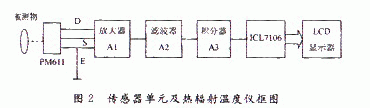

  如图1所示为设计系统的总体结构框图。
  2.2 温度传感器
  本测温装置使用红外线传感器,他能接收物体发射出的红外线并使之转换成电压信号。我选用的是PM611单元热释电传感器,这种传感器虽是单灵敏元,由于他采用一个接收元和二个并联的补偿元串接的结构,故也能有效地补偿环境温度起伏,振动等于扰影响。他的工作温度是-20~+70℃,特别适合测量人体的温度。而且PM611各项指数都比较好,因此选用了他做温度仪的探头。

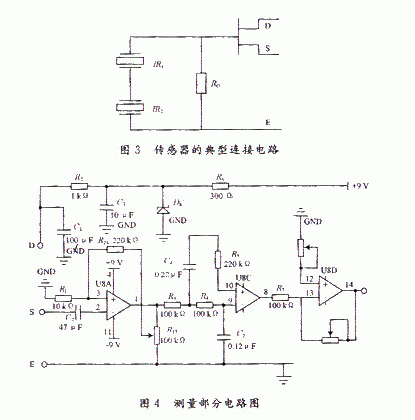

  如图3所示:将传感器的D,S,E分别与电路图中标记的D,S,E连接即可。
  2.3 测量电路
  测量电路如图4所示。

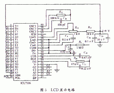

  2.5 LCD显示电路
  显示部分由多位液晶显示驱动器ICL7106和标准段式液晶显示屏EDS801及其他一些元器件组成。

  在实验中通过调节A1输出端的10 kΩ变阻器,使A3输出信号的大小发生改变,当A3的输出小于2.0 V时,可以适应ICL7106的量程为2.0 V的工作特性,因此A3的两个电位器用来调节A3输出的大小,确保在高温时不超过2.0 V。
  调试时,用一已知温度(20~70℃)的物体放置在探头前,调节ICL7106部分中的R12,使LCD显示出正确温度,再换一个已知温度,继续调节这个电位器,使显示值准确等于已知温度值,反复调整几次即可。注意不要超过PM611传感器和ICL7106 A/D积分器的温度上限。
