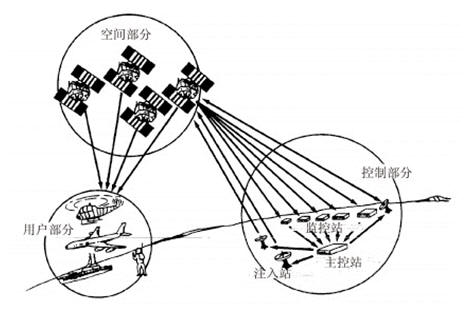

  GPS是美国于1993年全面建成并运行的新一代卫星导航、定位和对时系统。如图1所示,GPS系统由地面控制部分(监控主站),空间部分(GPS卫星),用户部分(接收机)组成。GPS对时是利用GPS卫星搭载的高精度原子钟,产生基准信号和时间标准,提供覆盖全球的时间服务,其授时精度高达20亿分之一秒。电力系统主要是利用GPS精确对时的特点。GPS接收器在任意时刻能同时接收其视野范围内4-8颗卫星信号,其内部硬件电路和处理软件对接收到的信号进行解码和处理,从中提取并输出两种时间信号:(1)时间间隔为1s的脉冲信号PPS,其脉冲前沿与国际标准时间(格林威治时间)的同步误差不超过1μs;(2)经串行口输出的与PPS脉冲前沿对应的国际标准时间和日期代码。若以PPS信号作为标准时钟源去同步电网内运行的各个时钟,则能保证各厂站时钟的高精确度同步运行[2]。

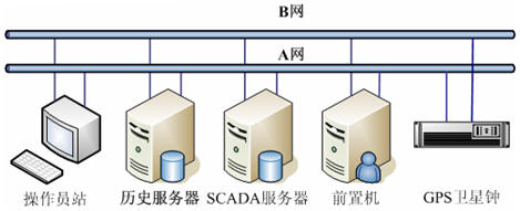

  集控站内各操作员站、前置机、服务器对时,是保证数据发生增加、更改、删除等操作时全网的一致性和完整性。数据的不一致和残缺会造成主备系统切换或历史数据存储时,不能正确识别数据的一致性和完整性,从而造成信息和数据的丢失,甚至会导致系统的瘫痪[3]。操作员站、前置机和服务器的石英晶体振荡芯片长时间运行后,会出现时钟不准问题,因而需采取相应的对时方式来实现集控站的时钟同步。如图2所示:操作员站、历史服务器、SCADA服务器、前置机分别接入A网和B网。GPS时钟输出的时间信号直接接入A网和B网,通过网络广播对时命令与各个服务器对时从而实现集控站内时钟同步。
