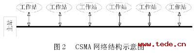

  在计算机网络中,信道共享技术已经比较成熟。一般可分为两类,即受控接入和随机接入。
  随机接入共享信道的特点是所有用户都可以根据自己的意愿随机地发送信息。实际上就是争用接入,征用胜利者才能获得总线,从而发送自己的信息。典型的随机接入是载体侦听多重访问/冲突检测(CSMA/CD)网络,其为总线型结构,如图2所示。后文重点介绍的基于CEbus的扩频载波线性扫频信号(Chirp)由于具有自相关性,所以适用于CSMA网络。结合电力线的传输特性,综合比较各种网络,在本文所要开发的远抄系统中选用CSMA协议应该是比较合适的。CSMA协议网络的缺点,如时延不确定、重载时效率下降,对数据传输量较小的远程抄表系统来讲,并不是值得考虑的问题。

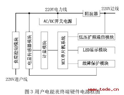

  用户电能表终端由AC/DC开关电源模块、电量传感器模块、故障保护模块、计量模块、负荷控制模块、LED显示模块、MCU系统模块、低压扩频载波通信模块构成,图3是用户电能表终端硬件电路框图。
  多输出开关电源负责为用户电能表终端供电,它输出DC +5V 0.5A和DC ±15V 0.5A电源各一组,其交流输入的设计范围为AC 220V ±20%。为了降低电源模块的体积,采用TOP2XX脉宽调制功率开关为核心器件,构成单端反激式电路。
  故障保护模块负责监视低压用户的负荷电器的运行情况,当发生短路、过流、漏电或电网电压超标时,向MCU系统模块发出信号请求执行断电控制程序。
  计量模块负责把用户的用电功率转化为频率正比于功率大小的脉冲串,提供给MCU系统模块进行电量计算。即使用户实施了窃电行为,它仍然可以输出正确的电量计算脉冲串,并向MCU系统发出窃电信号。
  负荷控制模块是一个受MCU系统输出的TTL电平控制的大功率交流无触点开关,能够过零关断或开启6 kW的负荷功率。
  MCU系统由AT89C52 8位单片机、X5045看门狗芯片和DS1302时钟日历芯片构成。它是用户电能表终端的计算监控中心,主要负责对电量脉冲串进行计算或处理,执行就地或远方的负荷控制程序,与低压扩频载波通信模块进行数据交换并控制其收发信。
  显示模块由一个8位LED及其动态扫描控制芯片构成,主要完成电量数据的旧的查询显示,便于用户了解自己的电量或电费情况。
  低压扩频载波模块主要由SSC P200低压电力线扩频载波网络控制器、前置功放和电力线耦合电路构成,负责对MCU系统送来的数据进行线性扫频调制,放大后耦合到电力线上,对通过电力线送来的载波信号进行扫频解调后送给MCU系统。这种数据通信采用了收发分时控制的半双工通信。该模块与配变集中器的设计通信距离为1000 m。在信道特性最恶劣的情况下,也要保证不小于600m。
