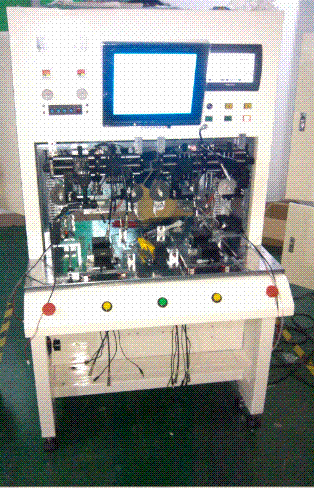

    双压头上下恒温热压机,运用在TAB、COG液晶模块生产、高密度FPC与PCB连接、FPC与FPC连接和摄像头与FPC连接中,此设备让各种产品贴合更精准、高效,机器具有很高的效率及自动化程度,操作简便,采用人工上料、自动压合等连续复合型运动方式,仅需一人即可完成整个机台的操作,在改善产品质量与人工劳动强度、降低人工成本的同时摆脱了对人员熟练程度的过度依赖。设备主要由PLC、精密导轨、精密气缸、压合机构和人机界面等多部件组成、已广泛使用在平板显示行业。

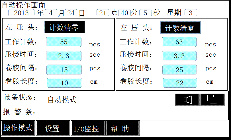

自动画面:

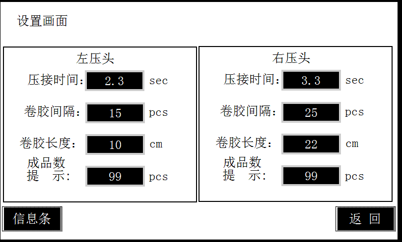

参数设置:

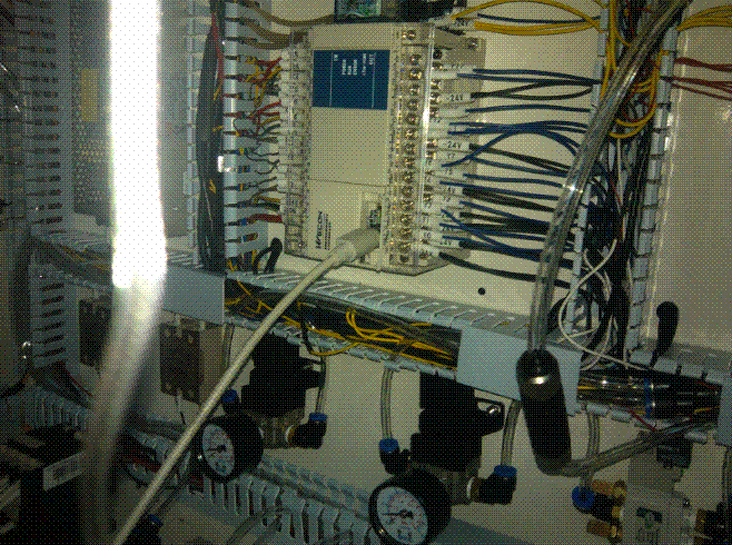

 现场:                             维控LX2n-40MR
                                          HMI---700L

    通过位于该设备右上角的维控人机界面可以设定相关参数如压接时间、卷胶间隔、卷胶长度等,显示报警信息,设备另外两种运行模式:手动模式、测试模式亦是在触摸屏上面操作。
