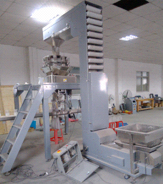

    装料机是指工业上用来实现自动送料并均匀装料的自动化机械。如图1所示为装料机的整体构架,右下角为加料工序,旁边的为控制箱;左上角为压料和放料工序,下方为输送工序,(装料流水线)。
图1 装料机整体构架

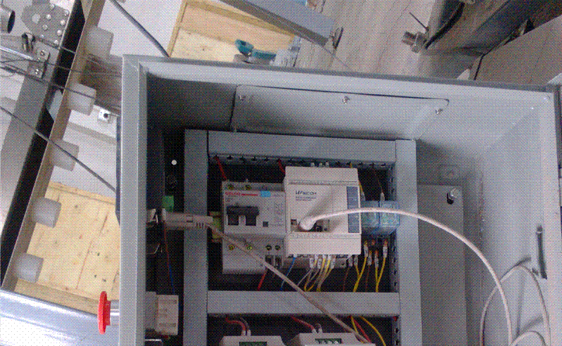

     如图2所示为该装料机的控制箱局部特写,这套装料机使用了维控4.3寸的HMI和维控20点的PLC。
图2 装料机控制箱局部特写

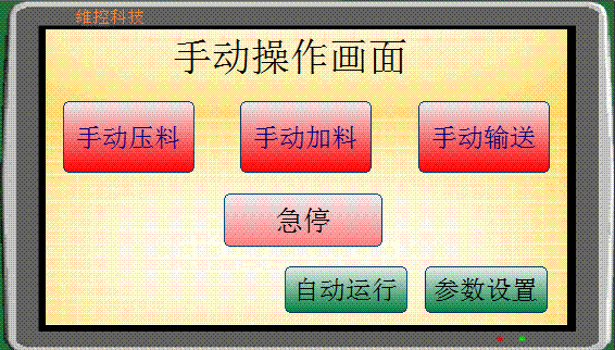

    1、HMI部分,如图3所示为手动操作画面,功能是在工艺处于手动时,用户可以手动选择压料、加料和输送,要停止相应的工序只需再点击一下对应的按钮即可。每个画面都有一个急停图标,表示当前处于急停状态,此时所有工序停止,当控制箱的急停按钮弹起时,急停状态解除,拍下时进入急停状态。

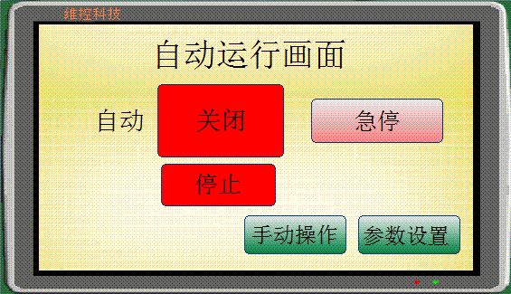

    如图4所示为自动运行画面,用来启动和关闭自动运行模式,开启后,可以用界面上的按钮,或者控制箱上的按钮控制工序启动和停止。

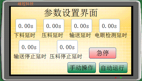

     如图5所示为参数设置界面,用来设定相关PLC程序中的相关寄存器值,使PLC控制更精确。
图5 参数设置界面

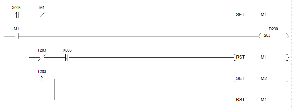

    如图6所示为程序中位置信号防抖部分,当PLC采集到一个位置信号的上升沿时,电眼检测延时开始定时,如果在定时时间内采集到位置信号的下降沿,则判定此次的位置信号无效;如果定时到了还未检测到下降沿,则认为信号有效。这一端程序主要是针对现场装料杯在输送过程中由于传送带原因,电眼时常产生无效停机信号,需要过滤,因此需要在电眼检测中添加防抖功能。
图6 电眼检测防抖

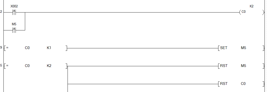

    如图7所示为程序中按钮处理部分,由于控制箱上和HMI界面上各有一个按钮可以控制自动状态下工序的运行和停止。一个是实体按钮,一个是HMI上的软按钮,且都要实现切换的功能,并能相互影响。因此采用一个计数器,计算当前按钮按下的次数(实体按钮和软按钮的次数加一起),一次则为ON,两次则为OFF(两次时清零从头开始计数)。
图7 按钮处理部分
