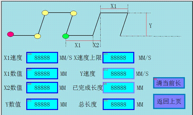

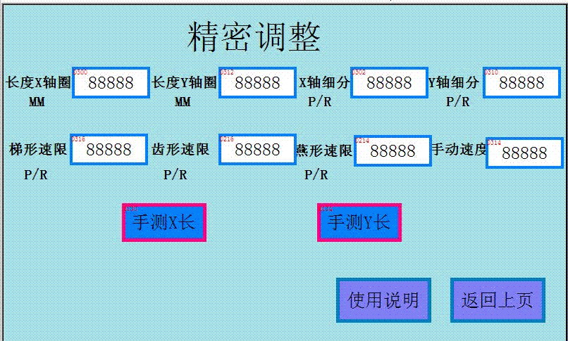

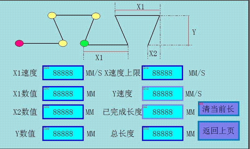

   2、在维控HMI上设定各图形所需要的参数,利用维控PLC发脉冲控制平台X轴与Y轴移动,进行各图形的切割。
   3、利用维控PLC的高速脉冲Y0与Y1的配合使图形达到更精准的效果,而且利用伺服驱动时,其速度更为理想。

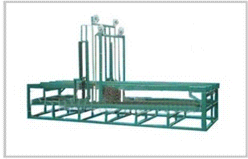

   1.驱动部分:采用伺服或步进传动。
   2.工作台部分:由维控HMI操纵,通过控制器使X轴电动机带动加热丝移动,Y轴控制加热丝上下移动,并由维控HMI系统控制移动的距离,最小读数为0.1毫米。
   3.同步系统:该机由X轴与Y轴根据计算要求形成比例同步机构,结构简单,性能稳定可靠,同步精度高。维控HMI控制数值。维控PLC进行计算传送。
