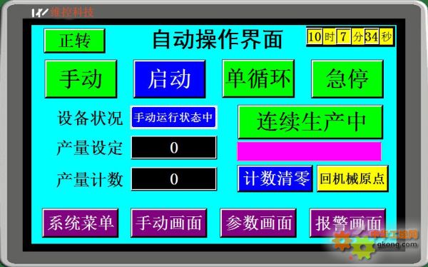

    1、HMI部分,如图1所示为自动操作画面。左上角的正/反转按钮用于决定绕线的正向和反向,目前处于正转,即默认方向。右边粉红条框为报警走马灯,有报警产生时,报警信息会以走马灯形式在该条框中显示出来。
图1 自动操作画面

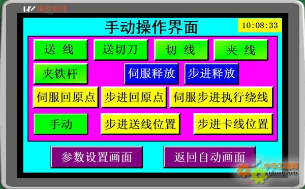

    如图2所示为手动运行画面,供用户根据具体需要做相关调整,界面上手/自动切换按钮,可以在手动画面关闭手动功能,开启自动。
图2 手动操作画面

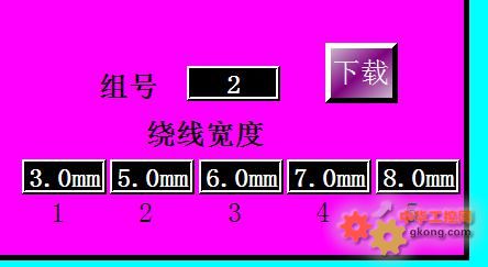

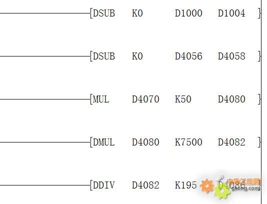

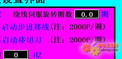

    2、PLC部分,自动状态下,用户通过设定带宽和圈数,PLC根据带宽和绕线圈数,算得送线伺服的频率,使之和绕线伺服的协同,实现不同带宽下都能正常绕线。如图3-图5所示。
图3 绕线圈数设定
图4 绕线宽度选择
图5 拉线伺服与绕线伺服协同
