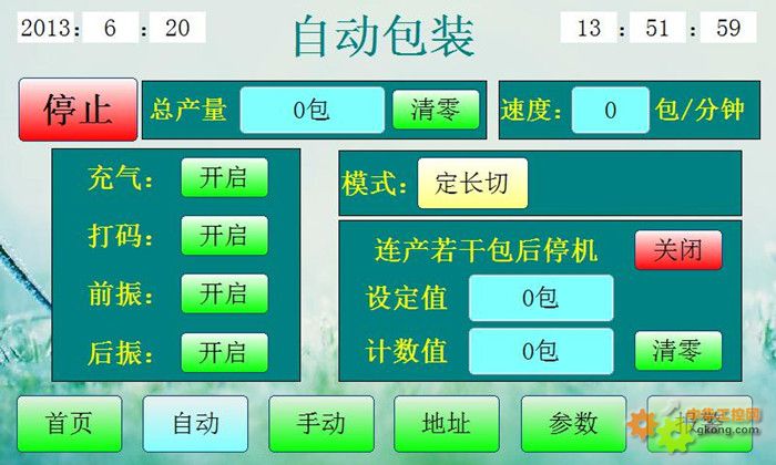

    1、HMI部分,如图1所示为自动运行画面。左上角的停止按钮按下后,状态切换为启动,机器开始运行,自动运行过程中,手动操作被屏蔽;除了模式切换之外,还有连包停机功能,即设定生产设定包数后自动停机。
图1 自动运行画面

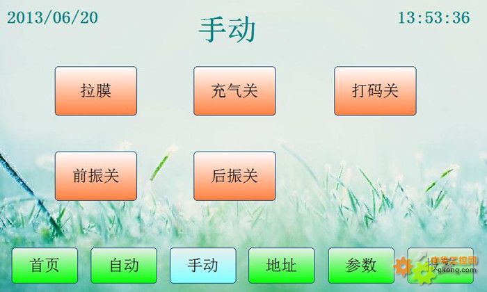

    如图2所示为手动操作画面,供用户调机,做一些简单的工艺调试。
图2 手动操作画面

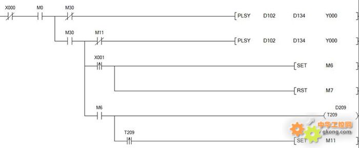

    2、PLC部分,在运行过程中,要根据客户的需求,可切换定长切和跟光标切两种,如图3-图5所示为定长切和跟踪切的PLC梯形图指令。跟踪切时考虑到光标故障的情况,所以添加了故障检测,当故障次数累计到设定次数时报警并停止所有工艺。
图3 定长切和跟踪切

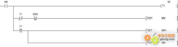

    如图4所示为色带防抖的PLC梯形图指令,由于打码会带来振动,所以色带检测时会有很轻微的抖动,虽然不明显但是却会使PLC异常停机,报警那边却没有提示,加入防抖功能,让PLC检测到色带检测型号,如果在规定时间内没有抖动,就认为信号有效,有抖动则剔除当次检测。
图4 色带防抖
