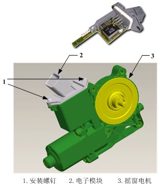

汽车摇窗机
汽车摇窗机由摇窗电机和电子模块组成,按照安装位置的不同可分为左前门、左后门、右前门、右后门摇窗机。摇窗机的电子模块可控制电机做正向或反向旋转,从而有效控制汽车车窗的上升或下降过程。电子模块在车窗上升过程中碰到障碍物时,会做出反应控制电机反向旋转做向下运动,避免对汽车车门或人造成伤害,该反应的快慢用防夹时间进行判断,防夹时间是本系统所要测试的一个重要参数。
图1 汽车摇窗机
本文所述摇窗机装配测试系统主要用于对摇窗电机和电子模块进行装配,并对电机和电子模块连接腔的密封性能以及摇窗机的防夹性能进行测试。

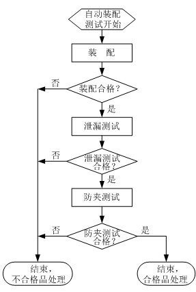

系统测试流程
本系统是一个半自动化的设备,图2所示为自动模式下的装配测试流程,在启动自动模式前需要手动选择要进行装配测试的摇窗机类型。系统分为三个操作工位,分别实现装配、泄漏测试和充程防夹测试,每个工位独立操作,由操作人员手动将被测件放入工位夹具。
图2 自动装配测试流程
装配工位需要借助于气动螺丝刀进行手动安装,在该工位可对安装时间进行自动检测,检测不合格则视为不合格件;进行泄漏和防夹测试时,用户只需手动将被测件放入工位夹具并拉紧压紧装置,将测试接口连接上,则测试会自动进行,直到测试完成后松开夹具(测试合格件)或触摸屏提示测试不合格,对于后者,用户需在触摸屏上确认后压紧装置才能松开。
系统除具备自动操作模式外,还为高级用户提供了手动和点动操作模式。

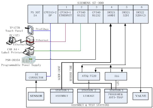

为满足摇窗机装配测试对可靠性、灵活性以及扩展性的要求,在硬件组成上采用PLC实现对整个系统的控制,硬件资源与系统构成如图3所示。系统以西门子S7-300系列PLC(集成了RS232、以太网通讯模块,16位高速DI、32位DI/DO模块)为控制核心,配以相关的外围测控设备和人机交互设备,包括泄漏测试仪、防夹测试单元、条码打印机、可编程电源、西门子触摸屏等。
图3 摇窗机装配测试系统硬件构成
  • PLC是整个系统的控制核心,它通过Profibus总线与触摸屏通讯,实现人机交互;
  • 防夹测试单元内传感器的信号以及拧螺丝计数信号由16位高速DI模块获得;
  • 测试台上其它传感器信号通过支持Profibus-DP通信协议的DI Connector连接至PLC;
  • 在进行防夹时间测试时,PLC通过串口RS232向编程电源发送数据,控制打开或关闭12V测试电压,并获得电机电流;
  • PLC的32位DI模块用于获取泄漏测试仪和ILG的输出信号;2个32位DO模块用于向泄漏测试仪、ILG以及测试台上的阀岛输出控制信号;
  • 根据工件的不同测试结果,PLC通过串口RS232向标签打印机发送数据,控制打印不同的标签;
  • 此外,PLC系统配有以太网通讯模块,通过该模块,系统能够接入互联网内进行远程维护或升级,减少了异地维护带来的不便和麻烦。
