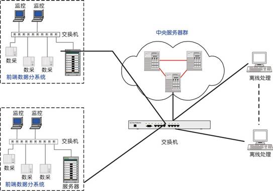

旋转机械信号处理平台包括三个部分:前端数据分系统、中央数据服务分系统和离线分析工作站系统。平台的架构如下图所示
8226; 前端数据分系统即为各分立的场站试验台系统,负责将数据上传到服务器;其可以独立运行,具备数据采集、数据本地备份、在线分析、本地监控等功能。
8226; 中央数据服务分系统是整个系统的核心,完成各前端数据分系统上传数据的接收、存储,为各个离线工作站提供数据离线分析、数据检索等服务。
8226; 离线分析工作站即为经授权接入中央数据服务分系统的内网终端,包括时域显示、联合时频分析、倍频程分析、阶次分析等16种针对振动信号的分析算法。

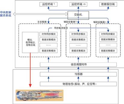

(一)前端数据分系统
前端数据分系统主要是指场站试验系统,提供平台运作的原始试验数据。
1. 主要功能:
8226;试验数据采集
8226;本地数据备份
8226;数据上传
8226;试验系统状态监控
8226;在线数据分析
8226;试验系统控制
2. 系统组成:前端数据分系统主要包括数据采集设备、试
验控制设备、监控主机设备、数据备份设备等。监控主机、数据采集设备和数据备份设备组成局域网,通过TCP/IP进行内外数据交换。
数据采集设备根据信号测试点的数量和采集速率需求,一般配置为多采集器组合,即主采集器加数个辅助采集器,采集通道可以扩充或调整。如有需要,信号需经调理后接入数采设备。
试验控制设备为发动机试车提供燃油、进风、环境等基础条件的控制,属于场站基础设施范畴,需要专业单位承建,在此不再赘述。
监控主机负责资源配置管理,试验监控管理和在线分析等任务,多配置为数个计算机终端,分别负责试验监控、系统管理和在线分析,具备报警功能。
数据备份设备保存所有数据采集端采集的通道数据,同时将数据上传至中央数据服务系统。
前端数据分系统结构如下图所示:

2. 系统结构中央数据服务系统支持多个前端数据系统和多次试验数据的存储与分发,采用服务器作为中央数
据服务系统的硬件,当通道数量过多时,可采用服务器群。系统结构如下图所示:
