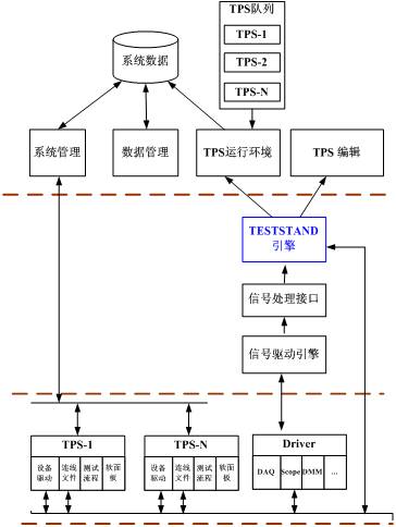

2.1 ETP软件架构
ETP在结构上分为上层管理执行模块和下层驱动管理模块。上层管理执行模块旨在提供用户友好的管理界面,并利用TestStand引擎完成各测试流程的调用和执行;下层驱动管理模块旨在提供统一的驱动接口,并利用ATLAS、IVI等国际标准来实现各个驱动。
图2 – ETP软件结构
ETP的核心是TestStand引擎以及遵循ATLAS标准和IVI标准来构建驱动管理层;
ETP主要是针对电子产品进行功能测试,而功能测试通常是指的是通过对被测件,也就是UUT,提供模拟运行环境,使得UUT工作于设计状态,从而获取输出,进行验证UUT的功能状态的测试方法。因此电子产品的功能测试具有流程化测试的特点;而TestStand引擎是业界广泛使用的流程测试平台,提供强大的流程管理和执行功能,保证了ETP系统在流程化测试中的稳定性和可靠性。

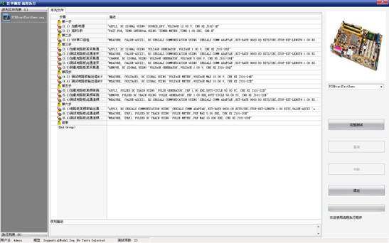

2.6 TPS运行环境
在TPS运行环境中,只需选择被测产品的型号以及型号所对应的测试流程,之后基于TestStand引擎的TPS运行环境可以自动对产品进行测试,并将所有的数据存入数据库,便于进行数据离线分析。
图4 流程编辑界面 (TPS编辑界面)
