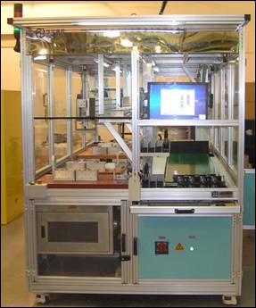

系统外观如图1,该系统以“柔性测试”技术位核心理念,采用模块化、系统协调联动、高压屏蔽等技术,实现了对笔式点火线圈的各项功能、电气性能指标的全面测试。系统由美国NI公司的硬件产品、西门子的PLC系统及配合泛华测控自主开发的高性能软件和配套电气附件组成。它是全自动化的测试流水线,测试过程和被测件的传递过程全部自动完成。此系统主要由点火工位、通断测试工位、性能测试工位、激光打码工位组成,可以完成点火线圈的点火测试、初级线圈通断、次级线圈电阻、初级线圈电流和次级线圈电压等内容的同期检测,如表1所示。

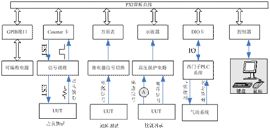

系统组成如图2所示,系统采用上下位机设计。上位机核心是PXI系统,主要由PXI机箱、控制器、数字I/O模块、示波器模块、万用表模块、计数器、信号调理和编程电源等模块组成。PXI系统内部通过PXI总线进行数据传输。另外,由于此系统是全自动化测试流水线,运动过程全部由汽缸控制完成,所以下位机采用了西门子S7300系列PLC系统,主要完成对气缸的动作控制以及状态监测。上下位机通过数字I/O握手方式进行通讯。
控制器通过显示器、鼠标、键盘实现人机交互。
数字I/O模块的功能是上下位机通讯、报警系统的控制、各工位状态、光电传感器、急停按钮、鼠尾开关等的检测;从而实时地将系统中各传感器统一结合起来,为系统时效性和安全性提供了有力保障;
示波器模块主要完成初级线圈电流和次级线圈电压波形采集、显示工作;
万用表模块主要测量点火线圈的初级、次级线圈电阻,判断点火线圈的通断情况;
计数器模块在点火线圈初级线圈上产生频率、占空比可调的EST激励信号,控制点火线圈次级线圈产生高压。另外,点火波形通过信号调理电路转化为标准TTL电平信号,并通过计数器对点火成功次数进行统计;
GPIB仪器通信模块主要完成可编程电源的控制;
可编程电源模拟车载蓄电池,向系统提供点火能量;
此外,系统中的信号调理电路包括高压限幅电路和继电器切换电路模块,主要实现点火波形调理、电压衰减、整形、高压限幅、保护、继电器切换等功能。

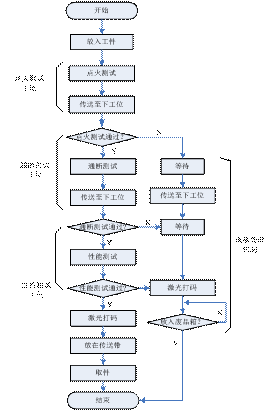

本系统是全自动化检测系统,待测工件安放完毕后,拨动鼠尾开关给系统以开始信号之后系统将自动完成工件的传递和全部工位的指标检测,并最后根据检测结果判断工件的优劣对其进行打码,回收或是废弃处理。系统设计过程中综合考虑了该系统测试的特殊性,最终对每一个测试工位均制定了合理的测试方法和设计方案,系统整体工作流程如图3所示。
图3 系统工作流程图
点火工位主要完成点火线圈的点火检测。系统可以同时完成四路点火测试。点火线圈采用很高的次初级线圈匝数比,利用电磁感应原理接受变化的低压激励,并产生高达40Kv以上的高压放电。高压高频测试和电磁干扰是这个工位的主要技术难题。测试过程中将被测件放置在卡具上,拨动鼠尾开关,机械手自动运行,压紧被测件,系统自动打开编程电源,产生EST激励信号,进行点火测试。为了避免高压高频放电过程产生的噪音对其他工位的影响和干扰,保证系统稳定性,点火测试在密闭的屏蔽箱内完成,系统采集高压点火波形,经过信号调理电路转换为标准TTL电平,通过计数器对点火成功次数的计数,判断测试件是否合格。
点火测试完成后,机械手自动将被测件抓取到通断测试工位。通断工位主要完成初级线圈通断和次级线圈电阻的测试。这里采用了单通道万用表模块,所以需要配合继电器切换控制电路依次完成四个线圈的测试。
通断测试完成后,机械手自动将被测件传递到性能工位,此工位完成初级线圈电流和次级线圈电压的测试。系统控制Counter计数器模块产生EST信号,并自动打开程控电源,控制点火线圈完成充放电过程。电流信号通过电流钳探测并转化为标准电信号。电压信号检测在综合考虑成本的基础上使用较经济的高压电阻分压方案,通过示波器完成波形的采集。
测试内容完成后,机械手将被测件传递到打码工位,并且根据测试结果程控改变打码机打码内容,完成打码操作。合格件被放置在传送带上,自动运输到操作员工位。不合格件机械手自动扔进废品箱,并通过传感器对成品和废品个数分别计数并加以统计。

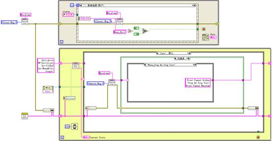

由于LabVIEW采用数据流驱动编程技术,对实现并行流程处理有着天然的优势。本测试系统中采用自动传递结构,四工位并行测试,主程序框图如图4所示。采用LabVIEW为开发环境可以在整体上提高系统的工作和开发效率。

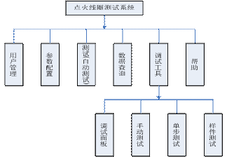

软件在功能实现上采用模块化设计,特定的模块实现特定的功能。主要由用户管理、参数配置、自动测试、数据查询、调试工具及帮助文档等模块组成。其中调试工具模块又分为调试面板、手动调试、单步调试和样件调试4个模块,如图5所示。
图5 软件组成模块
为了生产安全和质量保证的需要在软件中设计了用户登陆与权限管理模块,可以分配管理员与一般操作者两种权限,一般操作者只有操作权限,系统自动屏蔽参数配置、数据查询等功能。管理员可通过参数配置模块实现对编程电源电压、EST信号频率、占空比、判断阈值等参数的设置、加载、保存等功能。自动测试模块为本系统核心模块,此模块完成系统的主要测试和统计记录功能,程序可自动根据各工位上有无工件的变化,从上位机发送相应命令给下位机,令其自动完成被测件在各工位间传递、测试、数据显示、保存和数据统计等工作。虽然本系统为全自动测试系统,但为了系统调试方便以及应用的灵活性,专门设计了调试工具模块,在这里可以完成单工位测试、气缸动作单步测试、传感器检测、报警灯调试等功能。

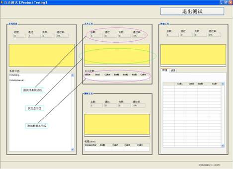

笔式点火线圈综合测试系统界面采用Windows XP风格设计,如图6所示,整个软件界面简洁、美观、操作方便。主界面由测试结果统计区、状态显示区、测试结果显示区组成。测试结果统计区可实时显示每个工位的测试总数、通过率等情况。状态显示区可显示各工位的暂停、测试中、测试结果等状态。并且在测试过程中以绿色显示表示该工位检测合格,以醒目的红色显示表示工件未通过检测,简单明了。同时软件界面采用中英文双语设计,在进入主界面前系统将会提示操作人员选择操作语言,使得系统操作简单方便。
