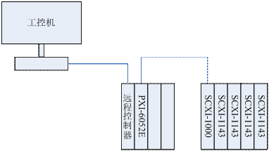

在该系统中主要使用了National Instrument公司PXI-6052E数据采集卡和SCXI-1143信号调理卡的硬件产品。系统采用了工控机加远程控制模块构成,结构如下图:

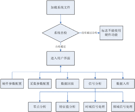

软件主要功能包括硬件参数设置、采集参数设置、时域信号分析、频域信号分析、零点处理、传感器校准等。软件流程图如下:

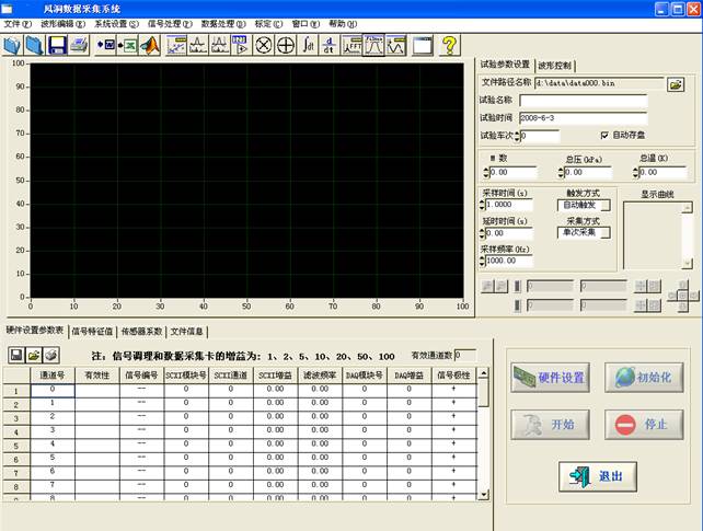

2.1主界面设计
LabWindows/CVI中带有用户界面编辑器,它提供了各种控件如:数字控件、字符串控件、波形图控件、Tab、Table等。利用自动代码生成工具可以帮助开发者快速建立用户界面及对应的回调函数。该程序主界面如下图:

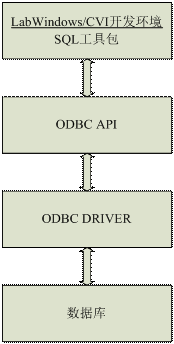

2.4 数据库功能
数据库功能主要使用了LabWindows/CVI提供的数据库连接工具包。该工具包提供了丰富的数据库操作函数,给开发带来了方便和快捷。LabWindows/CVI和数据库连接的链路图如下:
  1. hdbc=DBConnect (MD_DATABSE_NAME);和数据库建立连接,参数为数据库名称、用户ID及密码构成的字符串。
  2. hstmt=DBActivateSQL (hdbc, string);激活SQL语句。
  3. DBPutRecord (hstmt);刷新数据库。
  4. DBDeactivateSQL (hstmt);解除活动SQL语句。
  5. DBDisconnect (hdbc);断开数据库连接。

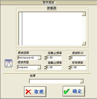

在LabWindows/CVI里面自带了常用的信号分析处理函数,可以进行常用的时域信号、频域信号处理以及数字滤波处理等。
在该程序中时域信号处理主要使用了卷积(Convolve)、积分(Integrate)、微分(Difference)。频域信号处理使用了FFT。数字信号处提供了一个可设置的对话框,方便使用者配置滤波参数。
