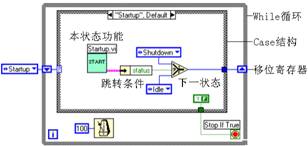

  • 状态迁移图是一种特殊类型的程序流程图,在使用LabVIEW编程时,它是设计状态机(State Machine)结构的有效工具。在实现一个比较复杂的任务时,如果可以将该任务划分为几个简单的任务,并且这些任务之间可以根据一定的条件相互跳转,在LabVIEW中我们通常会使用状态机结构。在LabVIEW中,一个基本的状态机结构包括了While循环,Case结构和移位寄存器,如图3所示。
  • 图3 状态机示例
  • 状态是程序中要实
  • 现的子功能,在状态迁移图中用带有文字描述的圆圈表示,在LabVIEW程序中对应的是Case结构的一个分支;迁移是状态之间发生跳转的条件或动作,在状态迁移图中用带有方向箭头以及表示条件或动作的文字表示,在LabVIEW 程序中需要在Case结构的每个分支中对条件或动作进行一次判断,从而得出下一个状态是什么。
