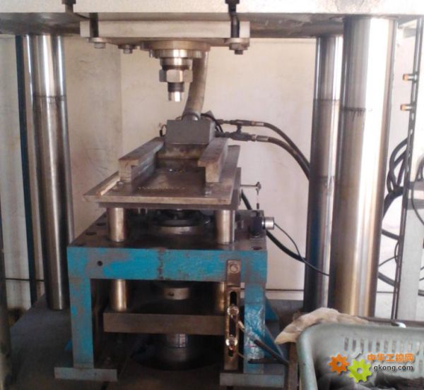

    液压机是一种以液体为工作介质,根据帕斯卡原理制成的用于传递能量以实现各种工艺的机器。此次的液压机采用油压式,如图1所示为液压机的零件加工部位。图片上方的方体带圆柱压头的为主缸,图片中间平台状的称为底缸,在底缸内侧有一个扫帚状的为侧缸。
图1 液压机零件加工部位

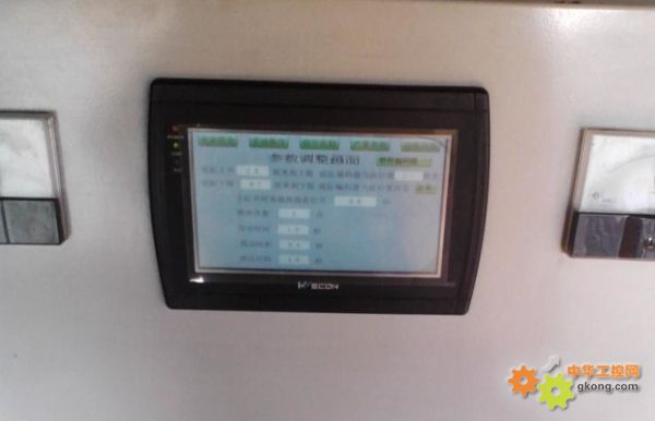

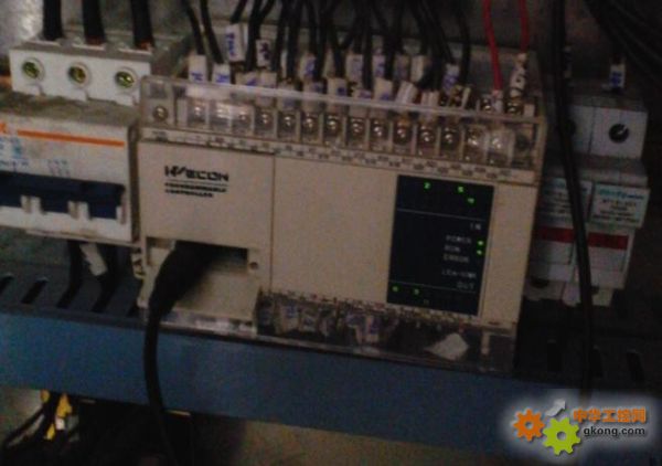

     如图2和图3所示为该液压机的控制柜上维控HMI和PLC的使用情况,这套液压机使用了维控777A的HMI和维控40MR的PLC。
图2 维控HMI 777A在控制柜上的使用情况
图3 维控PLC 40MR在控制柜上的使用情况

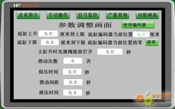

    如图5所示为参数设定画面,用来设定自动生产的相关参数。模式的选择都是通过实体按钮实现的,所以这个工程没有设置自动画面。
图5 参数设置画面
此外还有状态监控、按钮监控、产量查询等画面。

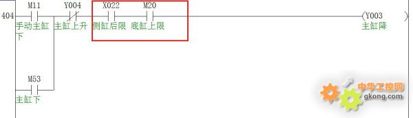

    2、此次是到现场检查问题,主要是修改PLC部分,如图6所示为程序中主缸降的梯形图。这是此次最关键的一个问题,因为在底缸没上升到位的情况下,如果主缸异常下降了,那会使压料这个动作暴露在空气中,那铁粉就会在高压下向四周飞溅,这对现场工作人员的人身安全照成非常严重的问题,因此,程序中必须要加上侧缸后限和底缸上限,这样做的目的是确保主缸下降压料的动作必须是底缸已经上升到位,并且已经将物料装满,以避免空压的危险事故发生。
图6 主缸降梯形图
    此外,还有多放料,还有计数不正常等问题,主要都是程序逻辑上还不够严谨造成的,现场的干扰并不是很严重。
