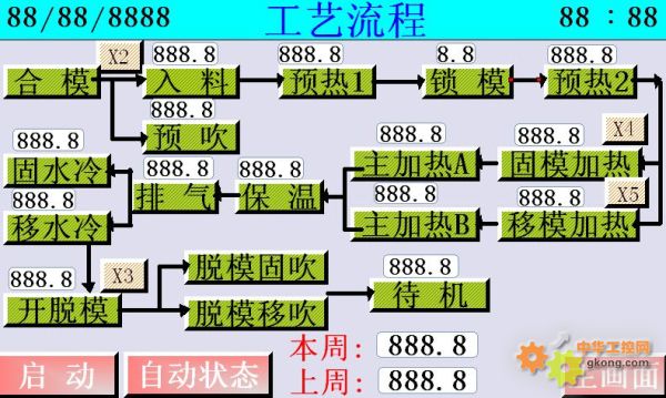

  1、该机采用PLC可编程控制器与人机界面触摸屏共同来实现成型机的自动与手动控制。文章主要介绍半自动泡塑成型机在维控HMI上的应用,其主要流程包括:合模,进料,锁模,加热成型,冷却,开模和脱模等步骤。实现自动与手动控制结合。
  HMI的流程图如下:

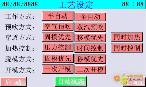

三、半自动丝杆成型机工艺设定:
