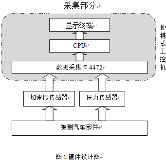

如图1所示,该系统的硬件部分主要由传感器部分和数据采集部分两部分组成。
传感器部分根据信号类别不同分为振动测试部分和油压测试部分,振动测试部分传感器选用的是IEPE型3轴加速度传感器,油压测试部分选用了IEPE型的压力传感器。IEPE型的传感器精度较高,保证了数据采集的精确性。并且其安装便捷,能够适应现场多变的环境。
系统数据采集部分选用了NI的PCI-4472动态信号采集卡,板卡内置4~20mA的电流激励,方便了IEPE型传感器的连接,而且PCI-4472高达24bit的分辨率,110dB动态范围可以保证采集到加速度数据的精确性。系统的监控终端选用了便携式工控机,数据采集卡直接安装在工控机的PCI插槽上,工控机具有许多抗震抗干扰的设计,这使得整套系统能够适用于各种恶劣的测试环境。

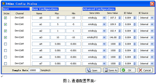

PCI-4472总共支持8通道的数据采集,在通道数上能够满足附加测试的需求(加速度3通道,油压1通道),而NI 提供的驱动—DAQmx,也为实现在软件层面上配置采集参数创造了条件。应用程序提供了如图2所示的通道配置界面。
通道配置界面中可以直接选择要使用的物理通道,配置通道的电流激励、采集信号的上下阈值、传感器的灵敏度换算或是采样率,应用程序会自动完成对硬件设备的配置。这些配置信息可以保存为配置文件,以方便在不同测试环境下进行实验。

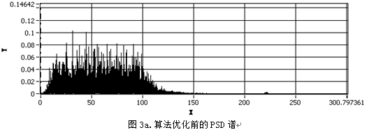

车辆在行进中产生的振动一般用一个各态历经的平稳随机信号作为模型,而要描述这样的一个随机振动,通常用频域统计的方法,即功率谱密度(Power Spectral Density,以下简称为PSD)。要在振动台上模拟真实环境中车辆的振动情况,就需要在振动台上输入振动的PSD谱。那么准确的获得车辆行进中振动信号的PSD谱就成为了仿真整车振动环境的关键。
该系统中采用的计算功率谱的方法是周期图分析,设信号x[n]所加的窗函数为w[n], L为加窗后截取的样本数,其傅里叶变换为
那么作为一种功率谱估计的量
其中常数U是预先考虑到在谱估计中为了消除偏差而进行归一化所需要的。当窗w[n]为矩形窗序列时,这种功率谱的估计器称为周期图。如果窗不是矩形的, 则称为修正周期图。
在实际调试中发现:该种PSD谱估计的方法在L值取值较大时得到的结果并不理想,实际表现为在所有频率处均有较大的起伏,而该起伏与要得到好的功率谱估计的目标是不一致的,比较理想的情况是得到一个没有有估计过程引起随机变化的平滑谱估计。所以在系统中采用了平均周期图法进行了算法优化。具体做法是将信号x[n]分成K个等长(长度为L)的序列段,其中第r个序列段的周期图为
周期图平均包括对K个周期图的估计 一起求平均,定义为
从图4a和图4b可以看出,经过周期图平均法处理后的PSD谱,其平滑效果要优于处理之前。经多次实验后证明,K的取值越大,平滑效果越明显,但是相应的频域分辨率也会越低。一般根据实际需要调整K与L的取值。

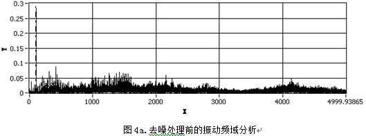

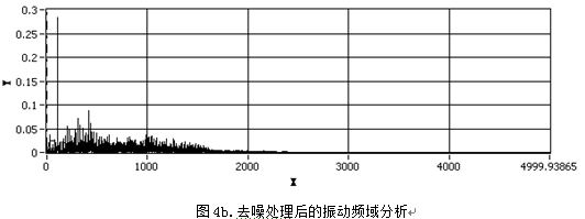

在硬件上,PCI-4472动态信号采集卡自带了抗混低通叠滤波器,能够有效滤除有效采样频率以上的噪声,使得系统从硬件层面上排除了大部分高频噪声的干扰,滤波器的频率阈值可以通过设置数据采集的采样率来控制。
在软件上,应用程序提供了IIR与FIR两种数字滤波器,可以自定义高通、低通、带通、带阻以及梳状滤波多种滤波器类型对采集到的数据进行滤波处理,使得噪声的干扰降到最低。如图5a和图5b所示,如果采样率较高,信号仍然会混叠部分高频噪声。在用应用程序的低通滤波处理之后,获得了比较理想的结果。
