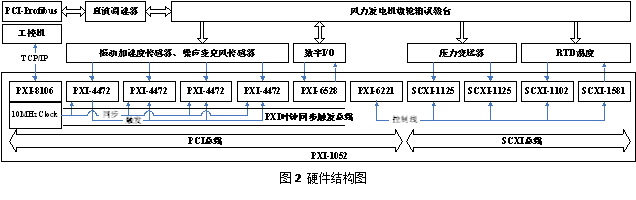

系统硬件包含环境参数信号调理及采集部分、振动噪声采集部分、数字I/O部分、信号电气连接器部分、运动控制部分、嵌入式控制器及监控终端等。硬件结构图如图2所示。总体架构采用NI公司PXI总线设备,机箱为可集成SCXI模块的PXI-1050,嵌入式控制器为PXI-8106,外设模块包括4块动态信号分析仪PXI-4472用来采集振动噪声信号,1块数字I/O PXI-6528,1块数据采集卡PXI-6221。环境参数信号调理部分使用SCXI模块,RTD温度输入使用SCXI-1102和SCXI-1581,压力输入使用2块SCXI-1125。数据采集卡通过机箱背板总线控制信号调理模块,减少了电缆连接,提高了系统的集成度和扩展性。 监控终端应用程序将用户配置好的试验流程信息使用TCP/IP协议下载到PXI-8106嵌入式实时控制器,运行在实时控制器上的应用程序按照自动流程信息配置决定当前时刻试验台应该打开的电磁阀,由PXI-6528驱动继电器完成,同样监控终端按照流程配置通过Profibus通信卡设定直流调速器转速,控制步进电机运行,使齿轮箱产品处于试验要求的工作状态。工作状态稳定后,对环境参数和振动噪声信号进行数据采集。 实时控制器应用程序对采集的数据进行处理,按照流程配置信息决定当前时刻哪些环境参数需要进行报警检测;如发生报警按照用户配置的报警等级决定流程执行跳转到不同的安全流程,例如正常停车或紧急停车;按照流程配置信息决定当前时刻是否进行振动噪声采集和实时分析;按照流程配置信息决定哪些试验数据需要存入硬盘。

对振动噪声信号的采集,试验方法关心24个测试点振动信号的相位关系,因此要求系统对振动信号进行同步采集。系统采用8通道NI PXI-4472动态信号分析仪对噪声和振动信号进行采集,根据试验标准,齿轮箱测试关心24路振动和2路噪声信号,需要使用4块PXI-4472。PXI-4472通道间可做到同步采集,为解决各模块间的同步问题,如图2所示,使用PXI-1050背板上的10MHz系统时钟,将这个统一的时钟信号通过PXI时钟触发同步总线传递到各个模块。

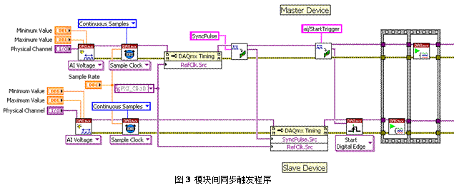

要做到模块间真正的同步,除时钟信号统一外,还需要触发信号触发各模块同时开始工作,系统将插在PXI-1050机箱2槽的PXI-4472作为主板卡(Master Device),其它槽位的PXI-4472作为从板卡(Slave Device),从主板卡发送触发信号,该信号通过星形触发总线(Star Trigger)到达各从板卡,电路设计上保证了星形触发线传送到每个模块的时间相等,触发信号偏斜小于1ns,主板卡到各从板卡之间的时延不超过5ns。利用PXI高度集成的时钟触发特性,以较高的性价比,完成了对多个振动噪声通道的同步数据采集。 以一块主板卡、一块从板卡为例,以上同步触发工作通过LabVIEW编程实现的代码如图3:

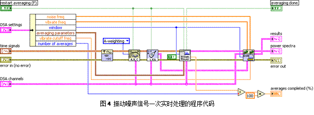

齿轮箱测试试验标准要求试验过程中每隔15分钟进行一次振动噪声信号采集和实时频域傅立叶分析,关心的频率分辨率为0.5Hz,带宽为20kHz,16次谱平均,对于振动信号需要进行频带能量计算,噪声信号需要进行等效声压级计算。这就要求我们每次计算对时域振动噪声信号以80kS/s采样率采集2秒,连续进行16次采集及计算。一次实时处理的程序代码如图4所示。 除上述振动噪声采集计算外,处理器还要同时进行流程执行、环境参数采集、运动控制通信及数字I/O通信等多项任务,这对处理器的速度和内存提出了很高的要求。另外由于系统需要实时监控直流调速器以及电机运行状态,控制器必须连续稳定运行,对危险状况具备紧急决断能力,因此为保证控制器的时间精确性和性能可靠性,在PXI-8106嵌入式控制器上运行实时操作系统,负责流程执行、数据采集、数据实时处理等时间紧急任务,使用TCP/IP协议通过千兆以太网卡与上位监控终端工控机进行通信,将配置、显示、存储、报表及查询等非实时任务转移到监控终端程序进行处理。

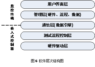

本系统的软件使用LabVIEW开发。LabVIEW是高效图形化应用开发环境,结合了简单易用的图形化开发方式和灵活强大的编程语言的优势合而为一。系统分为监控终端程序、嵌入式控制器程序两部分。 为了保证程序结构的可扩展性和可延续性,系统将整个软件划分为如图6所示的层次结构。以通信层为界,用户界面层和管理层在程序结构处于监控终端,而测试流程控制层、硬件驱动层属于嵌入式控制器。通信层为监控终端和嵌入式控制器建立数据引擎和标准接口。
用户界面层:负责人机对话和数据显示等。
- 管理层:包括对系统硬件资源、标定信息、试验流程配置、试验操作以及试验数据进行管理。
- 通信层:为主控终端提供原始数据引擎和状态数据引擎。为实时采集系统提供配置信息和命令数据引擎。
- 测试流程控制层:这一层是执行端层次的核心结构,负责解析管理层的配置信息和命令参数并控制程序按照用户配置的测试流程执行。同时向硬件驱动层发送指令和提取数据、分析数据,将原始数据和处理结果传送到通信层。
- 硬件驱动层:为测试流程控制层和数据采集输入设备、振动噪声采集设备、数字I/O设备等建立标准接口,从输入设备采集数据并发送到试验流程控制层。

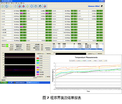

系统软件可以适应多种试验方法,具有配置灵活,功能强大,界面美观等特点。监控终端程序主界面及报表如图7所示。
