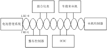

下图为整车网络拓扑结构,该网络基于J1939协议,报文采用29位ID的扩展帧格式,其通讯速率为250kbps,该网络包含CAN节点为整车控制器、电池管理系统、电机控制器、组合仪表、高低压直流转换、充电机。
图 1 整车CAN网络拓扑图
其中29位ID的分配表如下表1所示,优先级为3位,可以有8个优先级;R一般固定为0;DP现固定为0;8位的PF(PDU Format)为报文的代码;8位的PS(PDU Specific)为目标地址或组扩展;8位的SA(Source Address)为发送此报文的源地址。每帧CAN报文信息包含ID和8字节数据,解析报文数据时,根据ID号解析对应的数据信息。

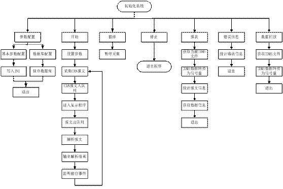

         软件系统采用基于生产者消费者的架构,生产者循环主要用来监测用户请求等事件,程序流程主要基于事件触发。包括系统初始化、参数配置、CAN信息采集解析、CAN信息显示、报表生成、错误信息统计和数据回放等功能。其程序流程图如图2所示。
图 2 系统程序流程图
为了各线程能够独立的运行,CAN报文采集线程由响应点击开始按钮事件后动态调用,其停止由主程序通过队列发送停止命令来控制,采集的CAN报文数据通过队列的方式上传至主程序,以供解析报文vi进行数据处理;显示界面线程则直接通过引用对控件赋值,从而提高了程序的可读性和扩展性。

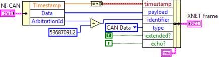

NI-XNET提供了强大的CAN数据库配置工具,因此只需要将CAN数据库与物理量对应关系做好配置,即可很容易解析数据。但是,NI-XNET不支持NI USB-8473卡,且选用的CAN卡只支持NI-CAN Frame API函数。为了能够很方便的使用NI-XNET下的CAN报文解析工具包,需要将采集到的NI-CAN Frame数据报文转换为X-NET Frame数据报文。由于CAN报文解析与底层硬件无关,所以只需要转换CAN报文格式即可,其程序如下图3。
图 3 NI-CAN Frame数据报文转换为X-NET Frame

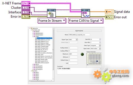

图所示4为报文解析程序和CAN数据库配置图,其中Cluster为CAN数据库配置中所有CAN Frame组成的簇,限于篇幅CAN数据库组成在本文不展开探讨;Interface为物理接口;X-NET Frame为转换后的CAN数据报文;Signal data为根据配置的CAN数据库解析出来的CAN实际信息,其顺序按照数据库Signal的顺序依次解析,其数据类型为DBL类型。在程序设计时,对于状态量的解析还需要根据Comment配置的信息进行翻译。例如某个Signal的数据为0,0表示继电器开,1表示继电器关,那么Comment的配置信息应该包含0和1分别表示什么含义,解析报文数据时,通过获得Signal的值和Comment的信息,则可解析得出继电器开。从而方便用户自定义物理量。,在实际应用中可以根据不同的车型,配置成不同的Cluster,这样根据测试的车型选择对应的Cluster即可实现CAN报文信息的解析,从而使系统更加柔性。
图 4 CAN报文解析程序和数据库配置图

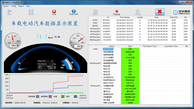

         在实验场路况下,采用转矩闭环控制,对某车型进行实验,其实验运行监测图如下图5所示。实验表明程序运行正确可靠,能够满足实时监控电动汽车的运行情况,同时采集的数据可以很方便的为研究人员优化整车控制器算法提供实验数据。同时,通过配置不同车型的CAN数据库,即可实现对不同车型的CAN报文信息解析,真正将柔性测试技术融入到测试系统中。本装置具有故障诊断能力,因此还可作为整车售后的检测装置使用。
图 5 实验运行监测图
