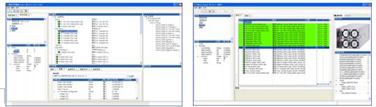

平台化电源测试应用案例2:服务器电源自动测试台

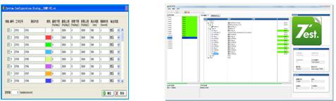

具备并行测试仪器控制、自定义编辑测试序列,配置报表生成规范等功能;轻松实现各种电源供应器的基本电气功能的测试。主要测试项目:Dynamic Response动态负载下输出的反应特性,Line Regulation输入电源变化时某输出电压的稳定性,Turn on Time开机时各组输出电压上升之时序,Over Voltage Protection Test过电压保护测试等电源
                                                                   灵活的测试项目编辑                                                          测试序列自动执行
特性、时间特性、电器特性的测试。支持PMBus1.1版本所有标准命令和扩展命令,兼容自定义指令,支持厂商自定义命令码表,支持7位和10位器件地址灵活配置和寻址,通讯速率高达400Kbps,包括全面的函数功能模块,方便实用。

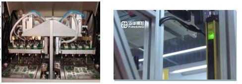

由于人力成本,培训成本以及人工误操作等因素,生产线终检测试希望尽可能的提高自动化程度.而研究实验阶段所需的测试设备,由于产品尚未定型,需要更改和调试的内容相当多,所以科研人员希望测试设备能够尽量灵活与开放,以方便研发设计过程中的测试.
                                                                              全自动化测试                                                                灵活的信号接入设计

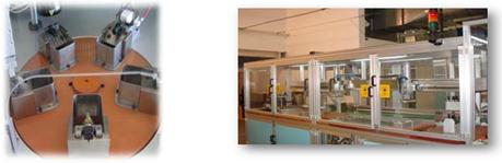

在实验研发阶段,对于测试精度的要求往往高于产品定型后的生产阶段测试,而生产阶段的测试节拍要求,却异常苛刻,很多时候,即使是全自动化的测试系统,也无法满足整个产线的测试节拍需求,这个时候,需要因地制宜的采用并行测试技术,以提高测试效率.
                                                                 转塔式并行测试                                                              多工位联动并行测试

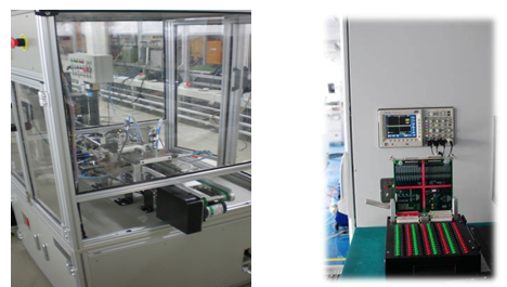

在实验室中测试环境相对理想,而在实际工程应用中,测试环境就变得复杂许多,为了保证测试系统的精度和指标,需要在设计测试系统的最开始,就考虑环境因素所带来的影响.
                                                                            现场布线                                                                         安全防护
