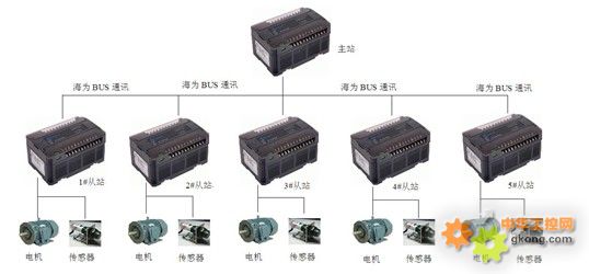

解决方案:采用分散集中控制的原则
图2:方案结构图
每个挡车栏的电机,传感器,PLC为一个从站,电机,传感器经从站PLC检测和控制,从站与主站之间采用海为PLC内部的海为BUS通讯方式。
以上方案解决了繁琐的布线方式,而且从站中没有程序,所有的程序均在主站PLC里编写,大大的方面了布线和后期维护。

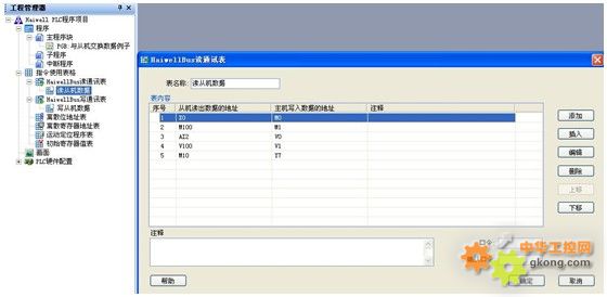

①海为PLC与海为PLC之间通过海为BUS指令组网方面,如上图方案结构图。海为PLC与海为PLC之间采用HaiwellBus时,只需要在HaiwellBus指令表中设置好主站与从站的对应发送与接收寄存器即可,如图3,通讯相当简单方面。
图3:HaiwellBus通讯设置

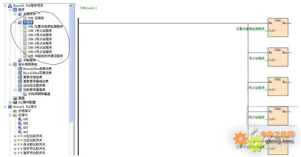

②程序管理方便。每个从站程序建立一个子程序,如1号从站程序,2号从站程序,另外建议位置与速度检测程序,所有程序在主程序中一块调用,图中右侧。这样的好处是,编写调试程序的时候可以很方便的找到需要的程序。其次,维护方便,若从站需要更换PLC,则只需要设置好从站的地址,通讯参数即可,根本不需要再下载程序。
图4:海为PLC的子程序使用
