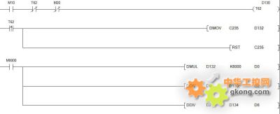

    主轴转速的计算公式:T62为采样时间,C235为高速计数的寄存器,通过计算得到当前的转速,单位为r/min。
    转速与三个转速设置值的比较,空载转速D136>稳定转速D138>最小转速D140,M12为下降,M11为上升。
