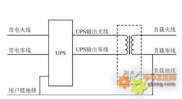

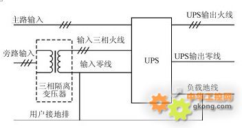

 为有效地降低输出的零地电压,保证负载可以正常上电开机,通常的做法是采用加装隔离变压器的办法,来隔离输入和输出之间的电气连接, 在变压器副边零地短接,从而达到降低零地电压的目的。对于中小功率的UPS,一般采用在其输出端加装输出隔离变压器;对于三进三出的大功率UPS,一般采用在其旁路输入加装旁路隔离变压器。
单相加隔离变压器
图1 单相加装隔离变压器
三相加装隔离变压器
图2 三相加装隔离变压器
     该连接方式构成的UPS供电系统不会对电网和负载造成任何负面影响。但应注意不要把负载零线连接到电网零线,同时一定要保证接地排的接 地满足机房的接地规范并保证可靠性,由于接地排的不可靠可能会造成设备损坏甚至人身伤害。
