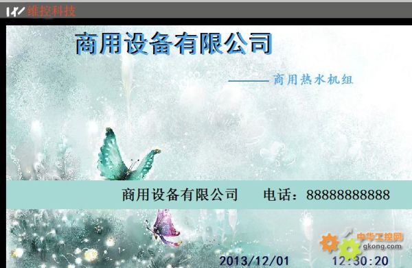

    1、下面是,hmi部分,背景美观,维控hmi高亮屏,显示清晰。各个组成部分清楚分开,文字注释明了。

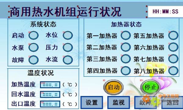

    下面这张图,各项分开很清楚,系统状态六个指示灯,分别指示它们的运行状态,第二栏是加热器状态,罐体里有八组加热器,显示其启动或者停止。左下角是显示罐体入口、体内和出口的温度,这些都可以实时记录的。右下角的是两个控制,启动和停止泵与加热器。下面四个功能开关用于跳转到其他画面,按键可以设置密码,预防操作人员误操作。

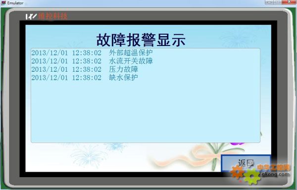

     下面的就是报警的显示画面,当前的报警都在画面上显示,排查方便,方便日后维修检测。

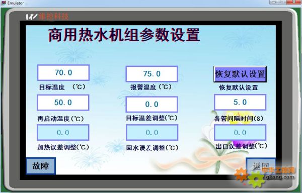

    下面是参数设置,设置后直接写入plc内,根据plc 的逻辑控制各个器件的启停。

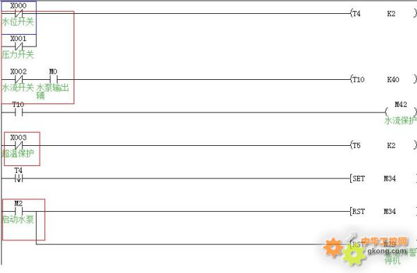

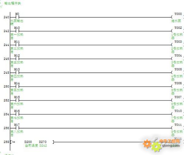

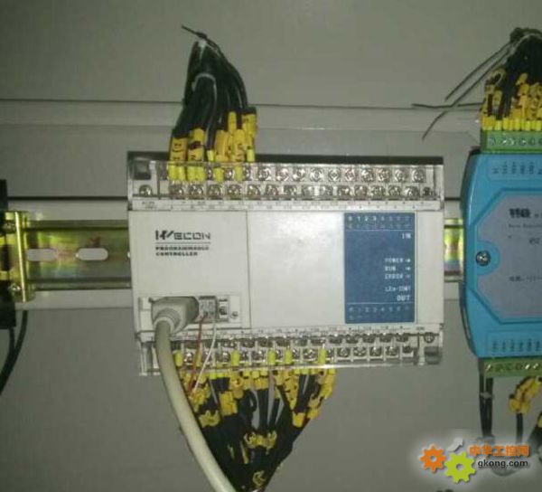

    2、Plc部分,通过rs422跟levi 700L触摸屏通讯,然后用rs485跟温度模块通讯收集温度。下面就是程序控制各个模块。

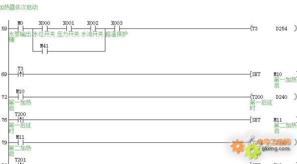

加热器依次启动。
