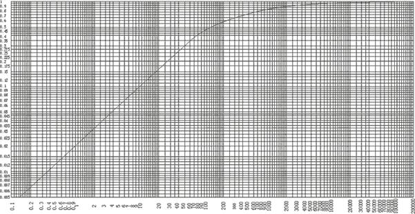

3.  低雷诺数修正(高粘度液体KV值的计算)
液体粘度过高或流速过低时,由于雷诺数下降,改变了流经调节阀流体的流动状态,在Rev<2300时流体处于低速层流,这样按原来公式计算出的KV值,误差较大,必须进行修正。此时计算公式应为:
式中:Φ―粘度修正系数,由Rev查FR-Rev曲线求得;QL-液体流量 m/h
对于单座阀、套筒阀、角阀等只有一个流路的阀
对于双座阀、蝶阀等具有二个平行流路的阀
式中:Kv′―不考虑粘度修正时计算的流量系
ν ―流体运动粘度mm/s
FR -Rev关系曲线
   FR-Rev关系图
