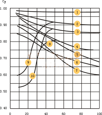

      4.4  值与调节阀形式、开度的一般关系(参见图3)
     一般情况下,直行程调节阀的值比旋转型调节阀的大, 值随调节阀开度的增加而减小。
图3  FL值与阀门开度的关系
     (1)DSP球体阀:V口形球阀
      (2)SP球体阀:流开
      (3)偏心旋转阀:流开
      (4)阀体分离阀:流开
      (5)偏心旋转阀:流关
      (6)蝶阀(小力矩)
      (7)控制球阀
      (8)阀体分离阀:流关
      (9)DP球体阀:柱塞形阀芯
      (10)SP球体阀:流关
      (11)71000系列角阀:流关
