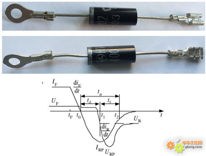

二极管和一般开关的不同在于,“开”与“关”由所加电压的极性决定,而且“开”态有微小的压降Vf,“关”态有微小的电流Io。当电压由正向变为反向时, 电流并不立刻成为(- Io) , 而是在一段时间ts 内,反向电流始终很大,二极管并不关断。经过ts后, 反向电流才逐渐变小,再经过tf 时间, 二极管的电流才成为(- Io), ts 称为储存时间,tf 称为下降时间。tr= ts+ tf 称为反向恢复时间,以上过程称为反向恢复过程。这实际上是由电荷存储效应引起的,反向恢复时间就是存储电荷耗尽所需要的时间。该过程使二极管不能在快速连续脉冲下当做开关使用。如果反向脉冲的持续时间比tr 短,则二极管在正、反向都可导通,起不到开关作用。
首先进行测试的高压二极管HVM12,其外形实物图如下图所示,使用DI-10mA进行测试,它可以测试高压快恢复二极管、高压整流二极管、倍压高压二极管。它可以测试二极管反向电流峰值50mA,二极管正向电流10mA ,测量精度5nS,测试的过程中不必担心二极管接反的问题。

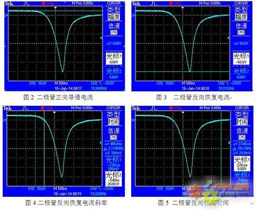

图1 二极管实物及恢复特性
以上波形是DI-10mA把偏置电压设置到100V测试的结果,综上可以看出,二极管正向导通电流:4.8mA,二极管反向恢复电流:60mA,二极管反向恢复电流斜率:10mA/uS,二极管反向恢复时间:2.54uS。这个器件是一个工频整流器件,反向恢复时间非常长,不适合用于高频整流的场合,所测试的参数,基本上是满足器件要求的,应用时应该没有什么太大的问题。

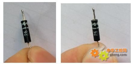

接着使用DI-10mA测试另外一个高压二极管,二极管外形实物图如下图所示:
图7 高压二极管实物

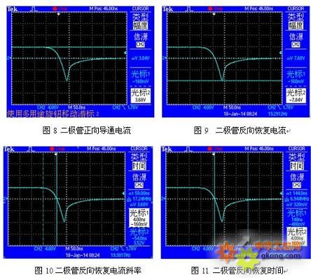

以上波形是DI-10mA把偏置电压设置到100V测试的结果,综上可以看出,二极管正向导通电流:3.84mA,二极管反向恢复电流:7.68mA,二极管反向恢复电流斜率:6.6mA/uS,二极管反向恢复时间:144nS。这个器件是一个高频整流器件,可用于高频整流的场合。

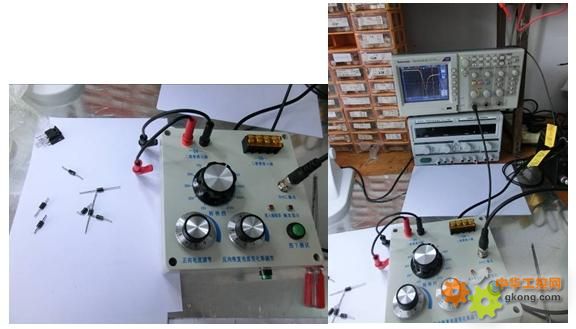

测试连接设备如下,二极管反向恢复测试仪和泰克示波器以及二极管多个:
此测量仪器为长春艾克思科技有限责任公司生产的DI-10mA型及DI-100型二极管反向恢复时间测试仪.
