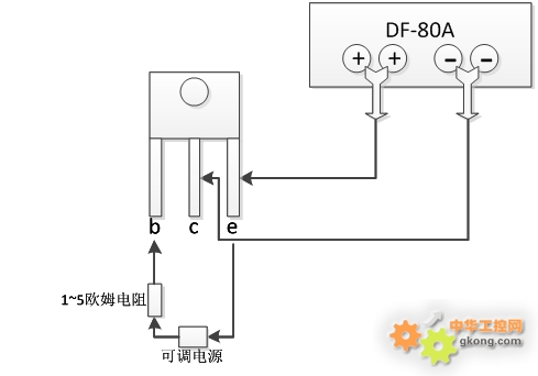

2.测试正向压降
用DF-80A连接三极管MJL4302A,按下图连接方式连接,测试三极管的正向压降。

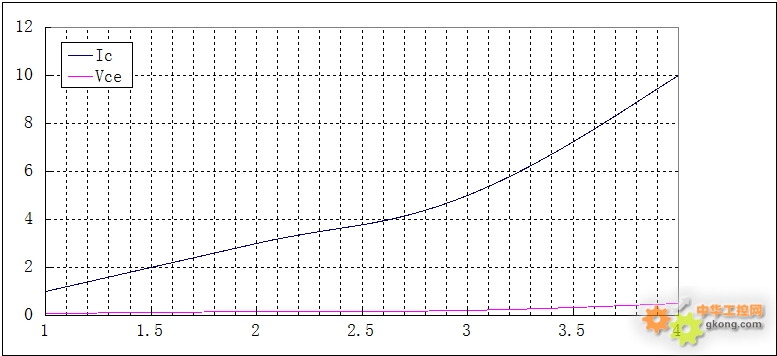

电阻选择5.1欧姆,可调电源调节电压,使能基极b的电流分别为0.1A、0.5A、1A,Ice设置为1A、3A、5A、10A。测试其Vce压降。

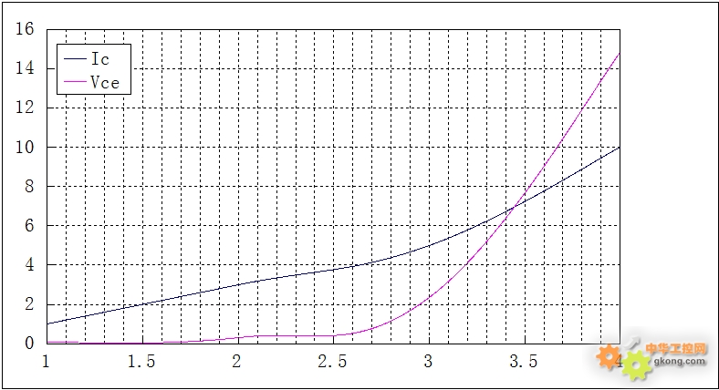

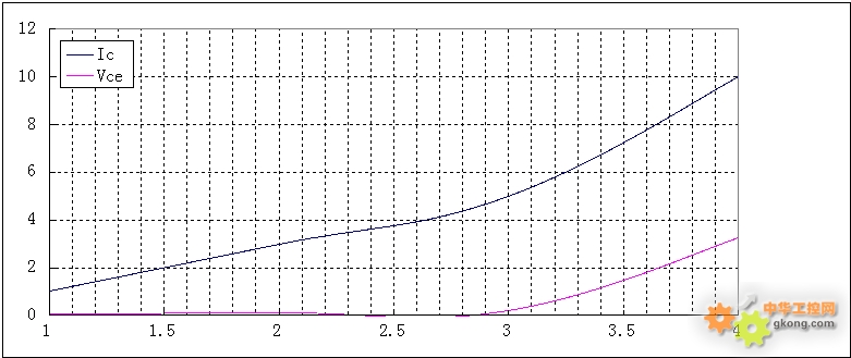

下表为测试不同基极Ib和集电极Ic电流情况下,Vce的压降。
Ib    Ic    Vce    Ib    Ic    Vce    Ib    Ic    Vce
0.1    1    0.065    0.5    1    0.055    1    1    0.063
0.1    3    0.305    0.5    3    0.131    1    3    0.13
0.1    5    2.354    0.5    5    0.211    1    5    0.195
0.1    10    14.806    0.5    10    3.267    1    10    0.475
Ib = 0.1A时,随着Ic电流值增加的Vce的值。
Ib = 0.5A时,随着Ic电流值增加的Vce的值。
Ib = 1A时,随着Ic电流值增加的Vce的值。
测试结果分析:随即测试的一个三极管MJL4302A,完全符合使用要求,而且有了三极管的正向使用测试结果,对电路设计起到至关重要的数据参考作用,避免在设计过程中对控制的不确定性。
