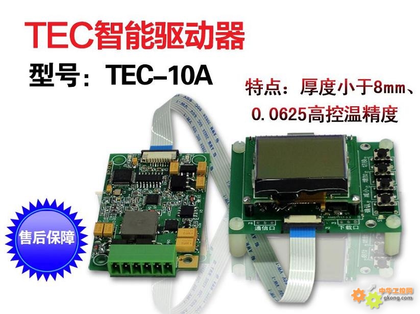

型号:TEC-10A
TEC温控可以实现小体积,精密控制温度,但前提必须设置好PID参数。在实现PID参数调试之前,确保TEC冷热两端导热良好,冷端的温度传感器应尽量靠近TEC的冷端。

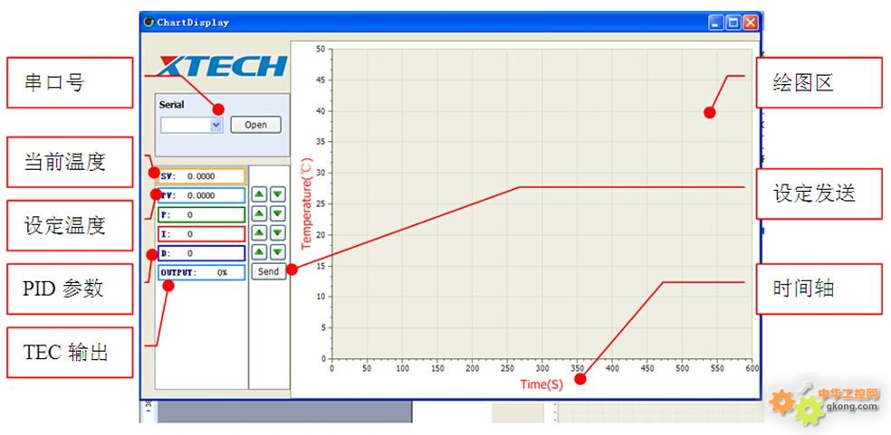

PID参数调节需要工程师具备控制方面的基础知识,同时具备动手能力强,有耐心的特点。随着技术的进步,TEC-10A除了人工调节PID参数以外,还增加了电脑调试PID参数功能。电脑具备绘制温度曲线的功能,能够设定目标温度,能够让TEC满功率加热,满功率制冷;记录温度过冲数值和时间,以及几个周期的往返调节,根据温度曲线分析得到过冲和时间参数,代入到PID参数的经验计算公式中,轻松取得P I D参数值。
综上,TEC温度控制获得PID参数的两种方式,一种为手动调节,优点是获得路径简单易实现;缺点是调试往往需要较长时间,和操作人员有关。第二种是根据温度曲线,配合TEC的制冷加热无缝结合,得到PID参数。优点是快速、准确,无人为因素影响;缺点是不可手动,需要连接电脑使用。
