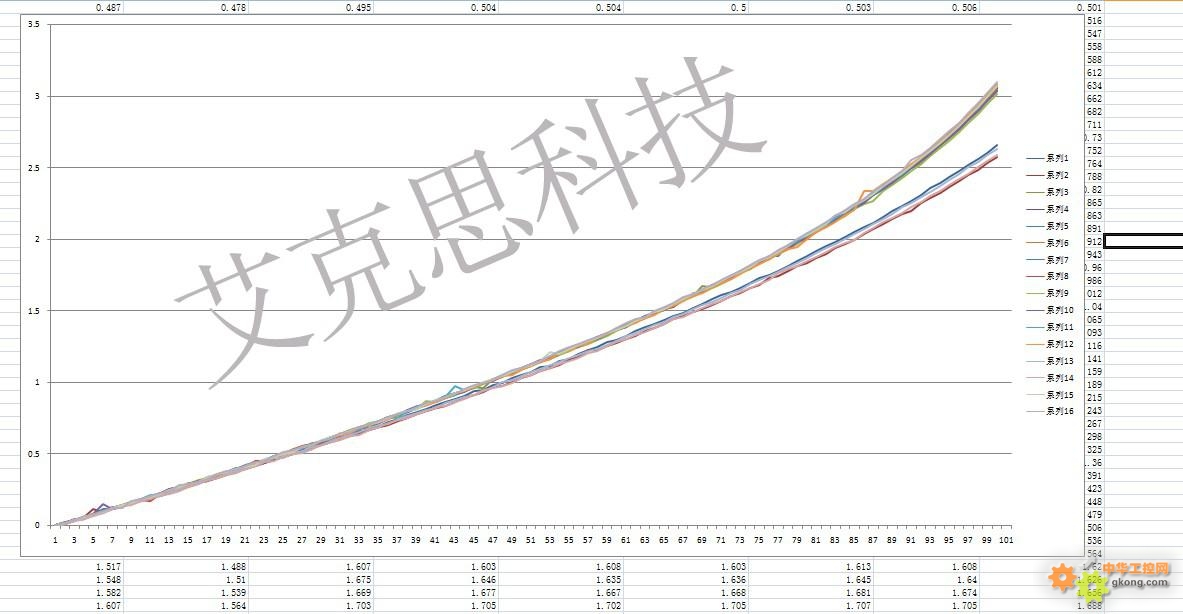

选定了MOS管的供应商后将挑选参数尽量一致的MOS管。我们用16只IRF4905管并联做并联分流,这些MOS管源极并联,栅极通过电阻网络连接,漏极悬空待测。测试方法同上。利用该软件的Excel数据导出功能,可以很方便的比较每个MOS管的特性曲线。
图16只MOS管的ID-VDS曲线,使用Excel的绘制折线图功能生成。该曲线清晰展示了有4只mos管的导通电阻小于其余的MOS管,这些MOS管工作时将流过更大的电流,易受损。因此将这四只MOS管换新后,16条ID-VDS曲线近乎完美重合,达到了并联使用要求。
