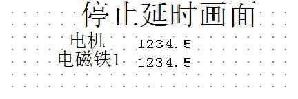

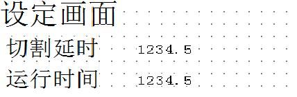

3.1.1、操作画面:分为设定画面,停止延时画面,手动画面。
3.1.2、设定画面:是设备在自动运行时,为了安全期间使各动作都会有个安全启动时间。
3.1.3、停止延时画面:设备停止时按先后顺序停车时做一个安全停车时间。
3.1.4、手动画面:在调试过程中手动测试用的。

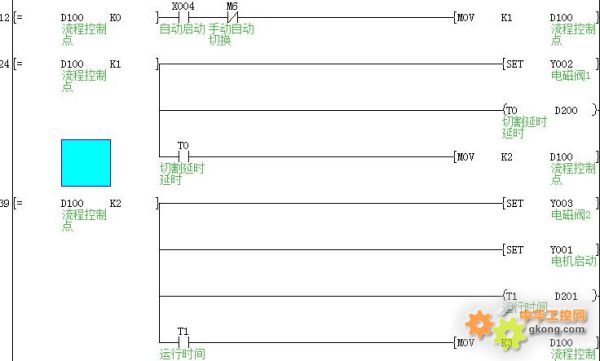

3.2 PLC程序

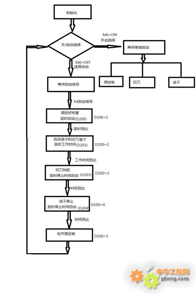

设备运行流程:分为手动与自动。
手动部分:主要是用在初步调试时使用,可以是设备各个部件单独运行。
自动部分:根据一个安全流程来实施的一个动作流程动作流程如图:
