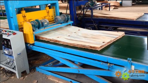

    随着木工行业的发展,效率低,不经济的人工作业逐渐被自动化所替代,自动排板线的出现使得木工厂在节省人工成本的同时,也大大提高了生产效率,本文将介绍维控LEVI-777A与LX2N-60MT在自动排板线上的应用。

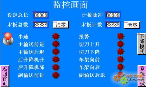

    首先是触摸屏组态程序的介绍:1.监控画面
    监控画面包含了各个Y输出的实时监控,这可以让用户直观的看到机器正在运行的阶段,便于用户观察监控机台;另外木板计数部件也在此画面显示与设置。

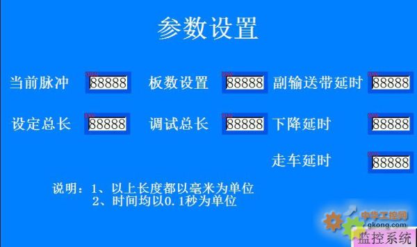

    2.参数设置画面
    参数设置画面,主要是对板的长度,板的数量,以及主要动作延时时间的设定;长度单位为mm,时间单位为100ms;画面简洁明了,操作方便。

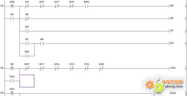

    其次是PLC程序的开发:自动排板线最重要的就是对于木板长度计算以及升降台及其走车对木板输送的逻辑控制。

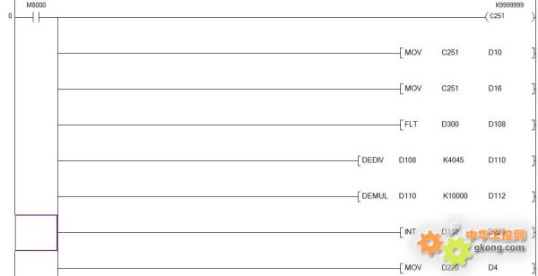

    板长度的计算是运用编码器脉冲计数,从而确定板的长度;升降台以及切刀运用的是液压电磁阀,通过PLC的逻辑控制,来控制电池阀的动作顺序,从而通过液压来控制切刀与升降台动作;最后是板输送的环节,通过PLC逻辑控制来实现,其中主输送带,副输送带,以及走车分别通过三个变频器来来控制正转,反转,急停,以及多段速。
    1.长度的算法
     2.逻辑控制
