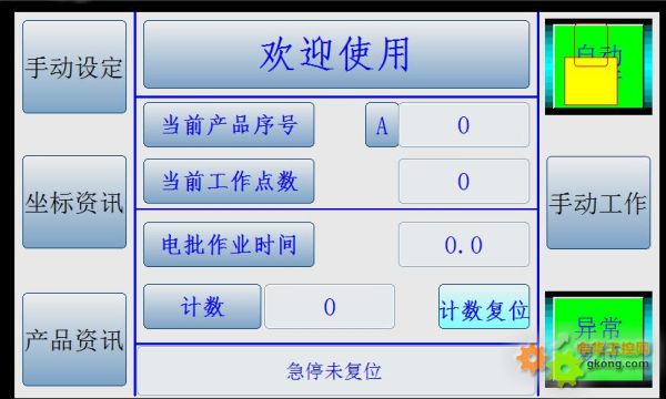

1、运行画面:此画面主要显示当前工作的产品号、螺丝点数、产量、异常复位等

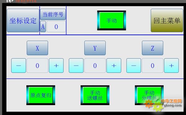

2、手动画面:在手动模式下强制各个气缸的输出,以及各个伺服电机的正反转。

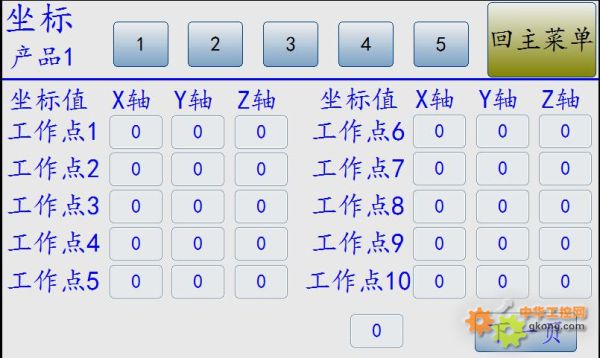

3. 坐标配方:此画面存储了5种产品每个工作点的各个坐标值。方便客户调用。

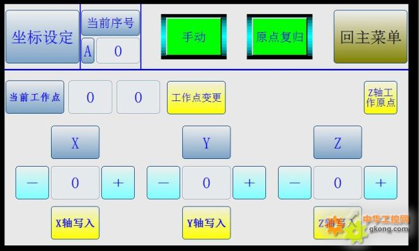

4、坐标设定:此画面主要提供客户设定每个工作点的坐标,客户通过手动控制各路电机移动到各个工作点,然后执行每个坐标轴的写入,就可以将该工作点坐标值记录起来。
