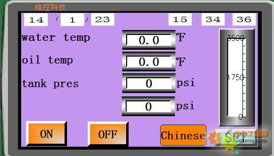

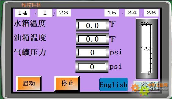

实时监控水箱、油箱温度、进气压力,其中气罐压力有个棒图跟踪显示,客户可以很直观的看到当前的气罐压力在什么范围。另外点击下方蓝色按钮,来切换语言。

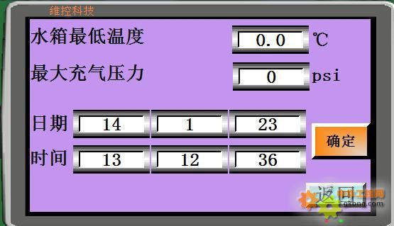

参数设置画面,包括水箱最低温度设定,最大充气压力以及日期的设定
