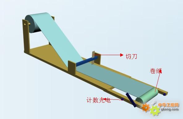

图一 机械简图
    1、如上图所示,是卷纸机的基本原理结构图,计数光电主要是对卷纸圈数的计数,当圈数到达,在触摸屏里通过脚本判断,将卷纸变频器停掉,然后启动切刀控制电路。

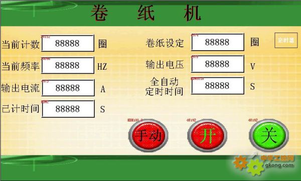

                                图三 触摸屏画面
    4.如图三“卷纸设定”表示一卷纸需要缠绕纸张圈数的设定,“当前计数”就是指当前已完成缠绕圈数,输出电流、电压、当前频率是指卷纸电机母线上的实时数据,“全自动定时时间”功能,只有在手动/自动挡切换到自动挡的时候有效,其原理是卷纸圈数到目标圈数那一刻开始计时,中间完成切纸,将工料(卷好的纸卷)移开工作台,到下一卷纸开始卷纸需要的时间,不需要人为再次开启变频器。开和关是对卷纸变频器启停使能。
