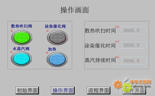

四.界面设计
    1.触摸屏的操作界面,三个按钮相互互锁,界面清爽,简洁。

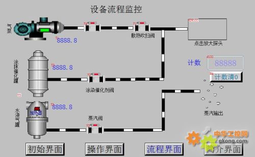

   2.触摸屏的监控画面,实时观察每个阀的状态,还有动态的流体。

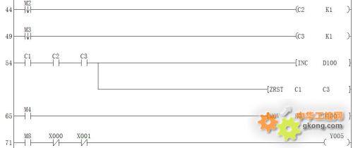

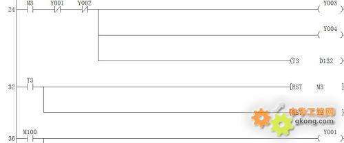

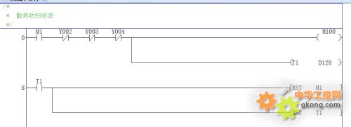

五.PLC 程序设计部分
散热控制
清洗控制
计数清零
