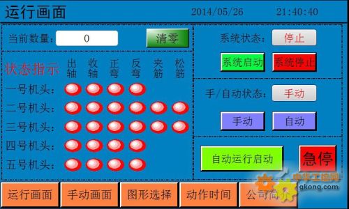

    1、运行画面:此画面主要显示已加工数量、和各个机头的动作指示,
此设备具有手动和自动两个模式,可通过选择进行切换,在自动状态下,
按下自动运行启动按钮,设备即自动运行。

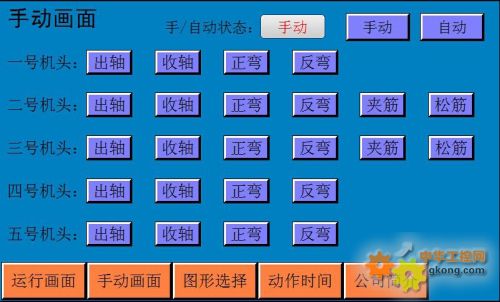

    2、手动画面:在手动状态下可利用手动按钮让设备单步运行。

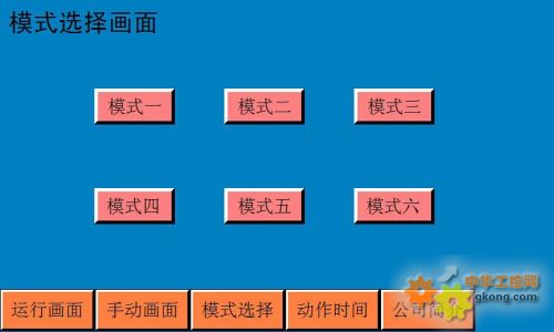

    3、模式选择画面:通过选择不同的模式,可把钢筋折成不同的形状。

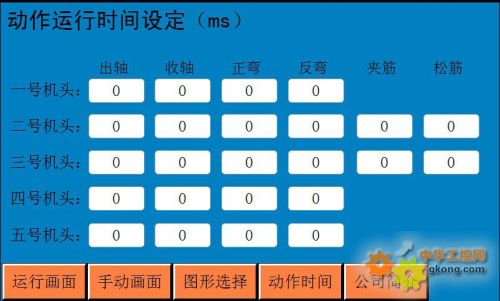

    4、动作运行时间设定画面:此画面主要是改变每个动作的运行时长,此
设备的每个动作都有限位限制,为了保护设备,当限位失效时,利用时长
也可控制动作的运行,即每个动作运行一定时间之后自动停止。
