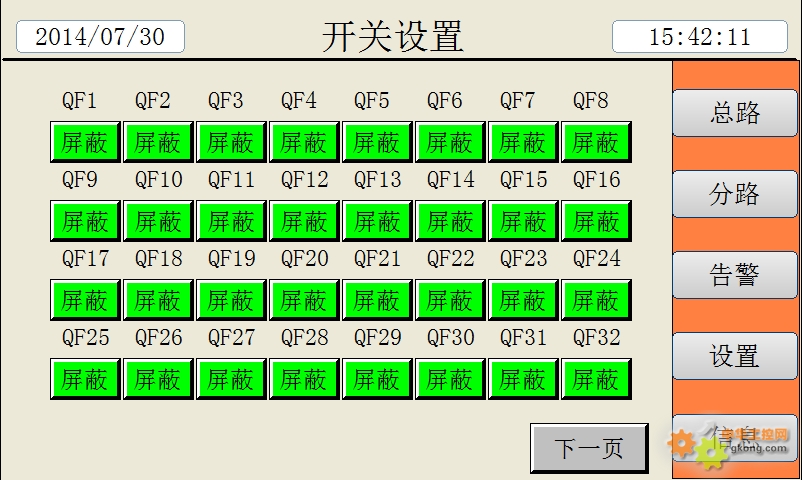

显示屏上需要显示总路电压,总路电流,总路功率,总路电能, 100个支路开关状态。开关具有屏蔽功能,屏蔽的开关如果断开不产生告警,没屏蔽的开关如果断开将产生告警。开关的屏蔽设置做在触摸屏上。

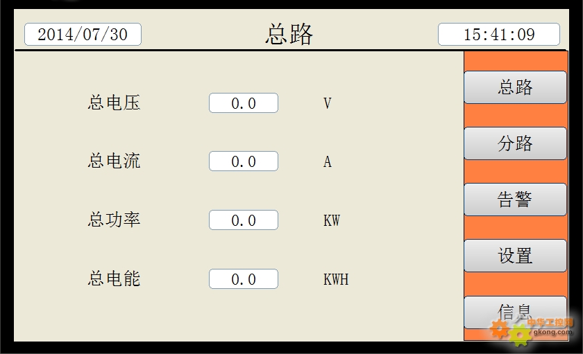

1、总路监控画面:此画面主要显示当前总路电压电流等

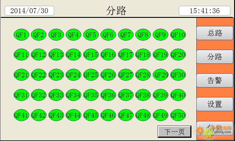

2、分路监控画面:监控各个分路各个工作点的工作状态,总共有100个。

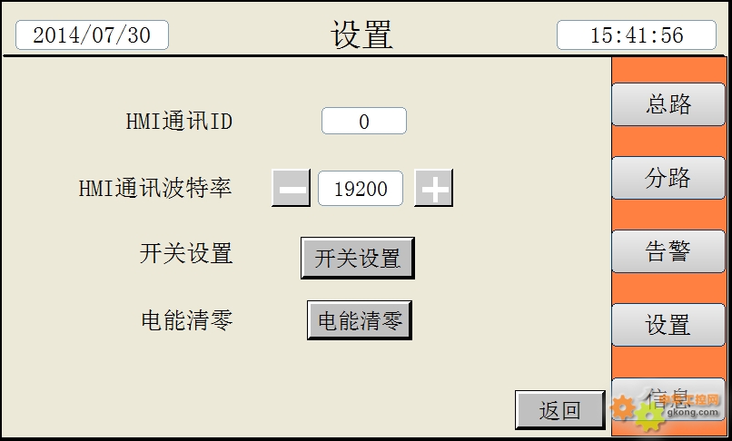

3. 设置画面:设置于上位机通讯的地址和波特率。
4、开关设置画面:设置分路100路监控状态是否报警。
