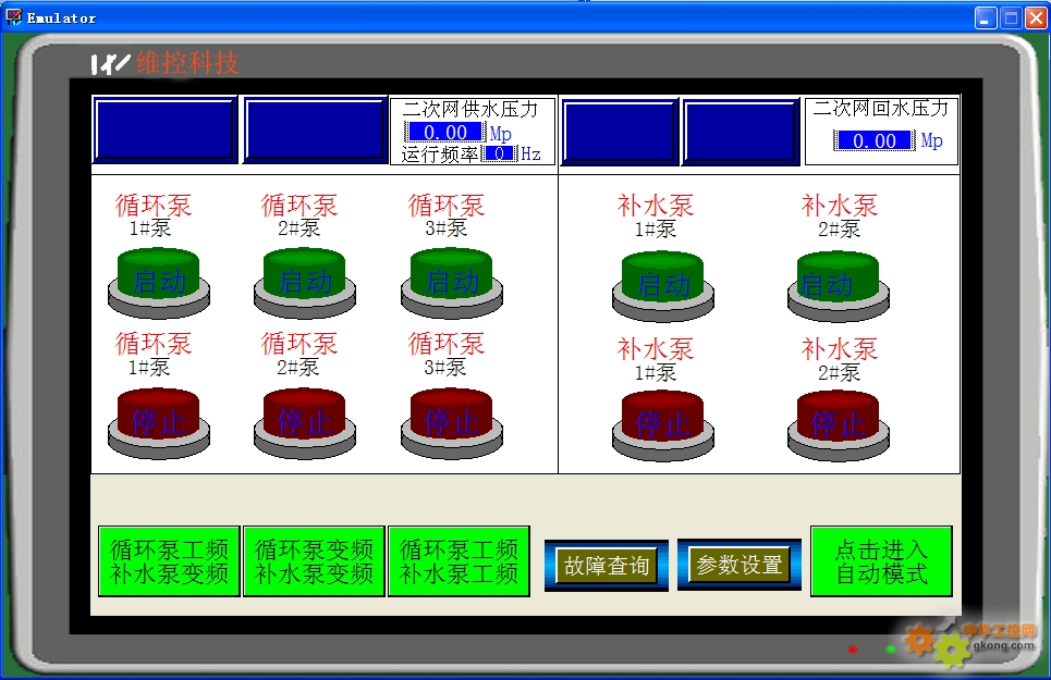

1、主画面:该画是在系统自动运行状态下对水泵以及一些数据的监控。
2. 手动画面:手动画面共有4个,分别是循环泵变频补水泵工频,循环泵变频补水泵变频,循环泵工频补水泵工频,循环泵工频补水泵变频频,切换到不同画面时,对泵进行同状态的控制。

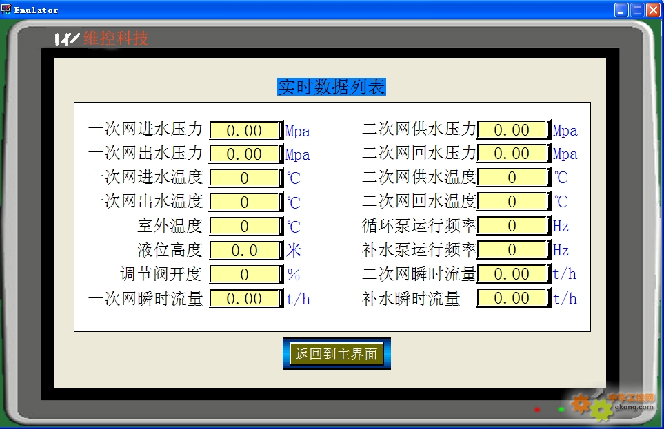

3. 实时数据:用于查看重要参数的当前数值。

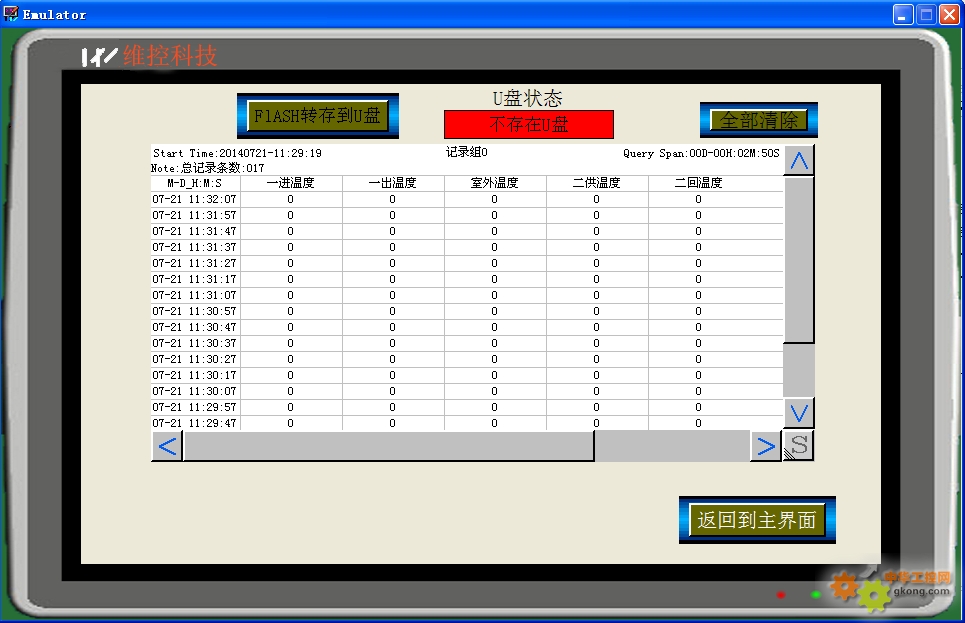

5、历史记录查询:通过软件的数据记录功能,方便客户查询之前的数据信息。

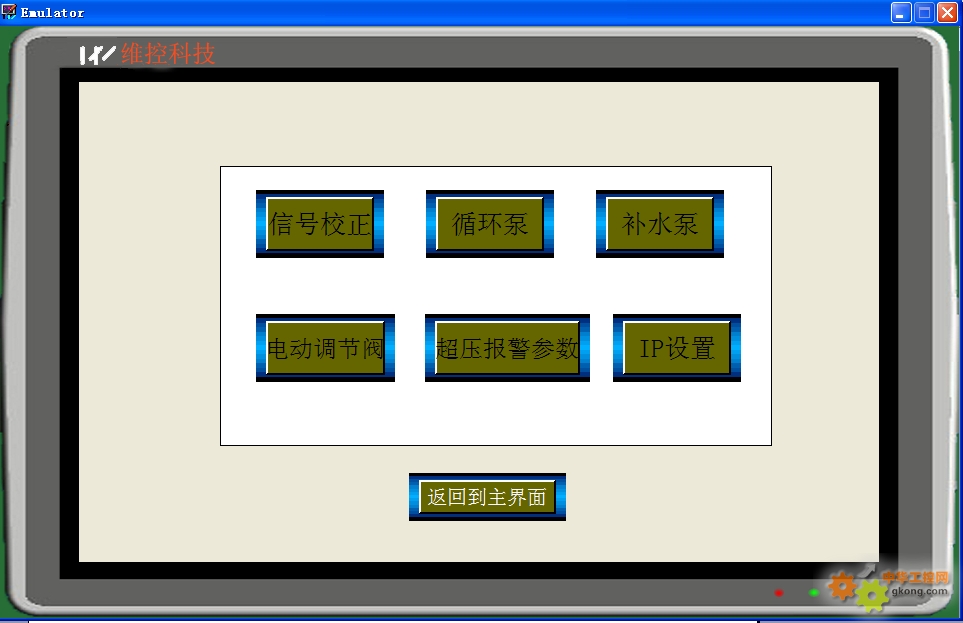

6、参数设置选择画面:该画面可选择要修改哪一部分参数

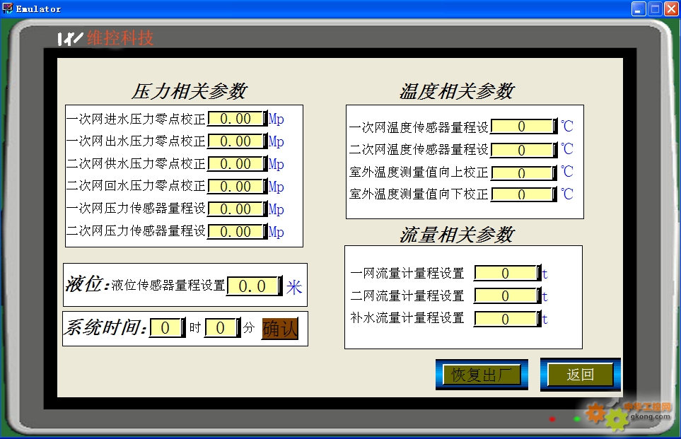

7、信号校正画面
此外还有循环泵,补水泵,电动调节阀等参数设置画面。
