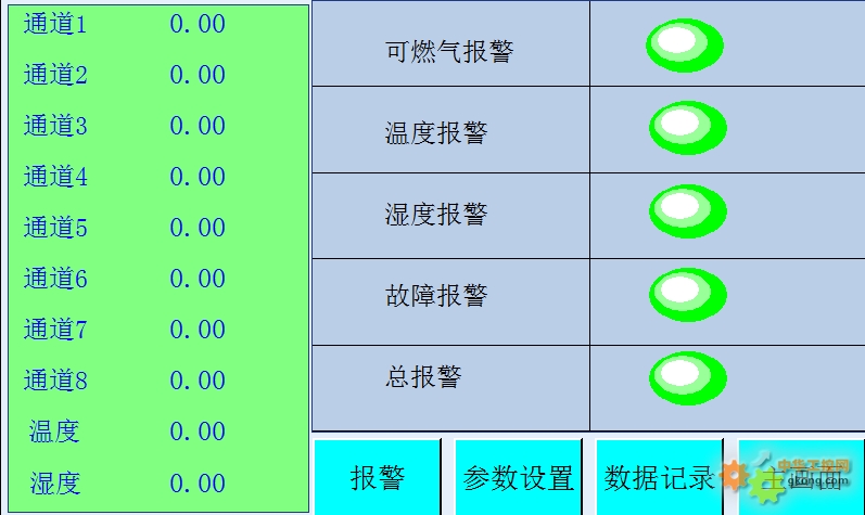

1、监控画面:此画面将读上来的数据经过运算处理,将当前通道的气体浓度,温度,湿度显示在屏幕上。监视报警信号,提醒工作人员。

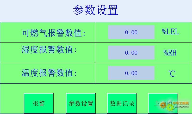

2、参数设置:设置气体浓度,温度,湿度报警的上限报警。

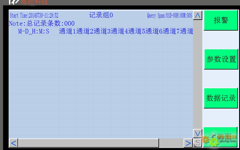

3.数据记录:此画面对各个通道以及温度湿度进行数据记录,并把记录的数据存储在U盘里,可调出来查阅.
4.报警记录:此画面记录报警的信息,并把记录的信息存储在U盘里,可调出来查阅.
