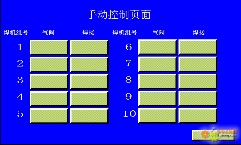

2、手动画面:
客户可根据现场实际情况手动操作任意焊头。
