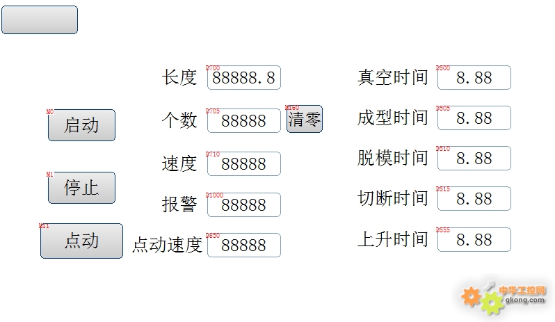

  1、操作画面:分为操作设定画面,手动控制画面。
     操作设定画面:通过对长度与一些时间的设定达到自动启动的要求。
      2. 手动画面:
         手动画面:在初次调试时通过点动确认输出点的对应关系,同时也提供了设定传动轮的直径确认要走的距离。

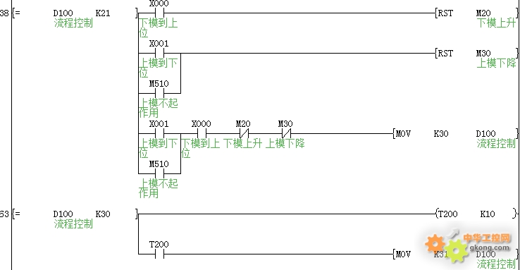

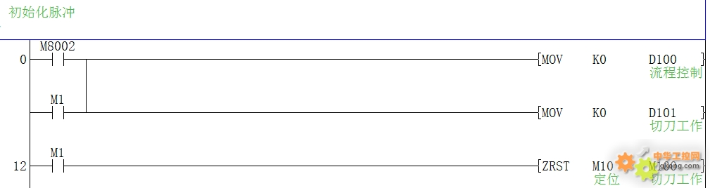

  1. PLC程序
<1>初始化与停止:通过PLC的初始化脉冲信号M8002来对PLC的一些条件进行初始化控制与停止。

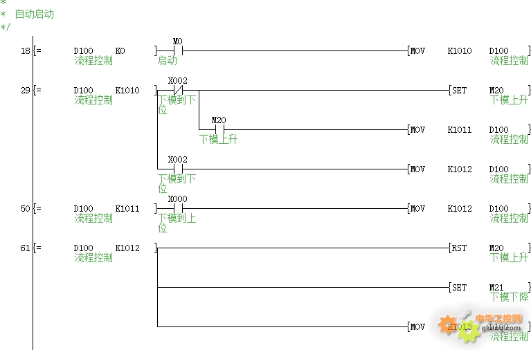

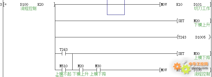

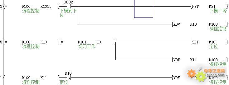

3.设备运行流程:分为手动与自动和切刀启动流程。
       手动部分:主要是用在初步调试时使用,可以是设备各个部件单独运行。
       自动部分:在通过真空泵的抽空,根据模型的不一样行程想要的形状然后再通过成型的风冷淬成
                 达到想要的形状最后再用切刀把成品切下
       切刀部分:启动切刀后通过通过实践控制停止
