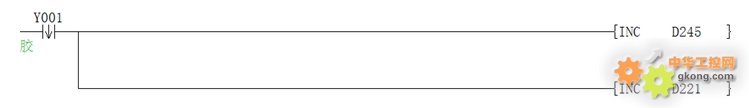

  1、plc程序:此画面主要是触摸屏长时间不触摸的时候,弹出来的画面,利用用户了解厂家。

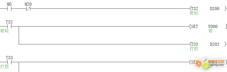

逐步控制前轮打胶后轮。
手动控制打胶。
计算总数。

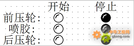

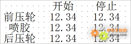

2、参数设置画面:设置各个功能和参数。

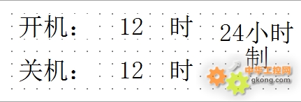

文本屏设置时间。
自动开关机
状态显示。

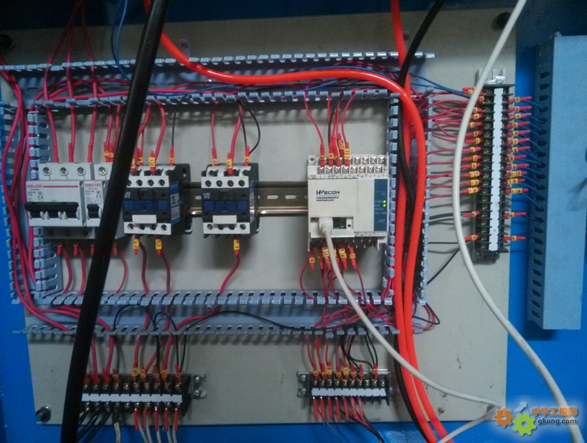

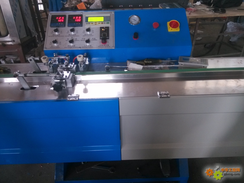

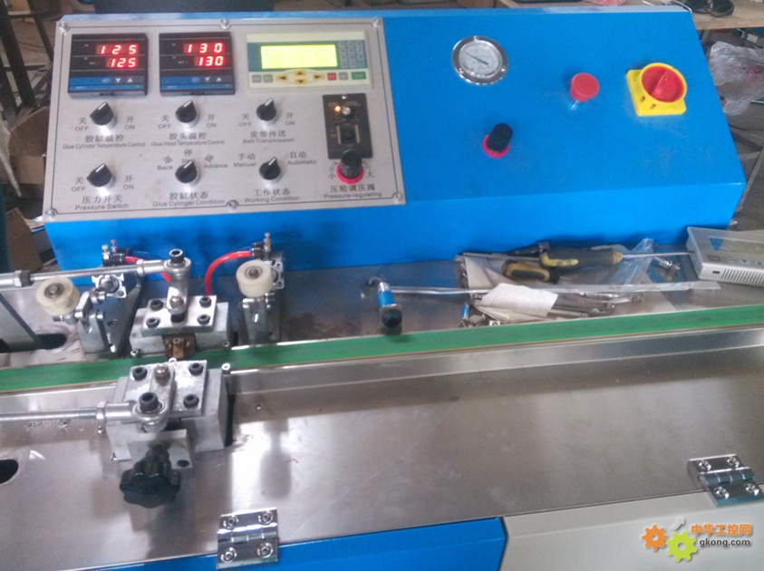

3、现场
这是线盘,下面是控制板以及工作台。
整个工作流程。
