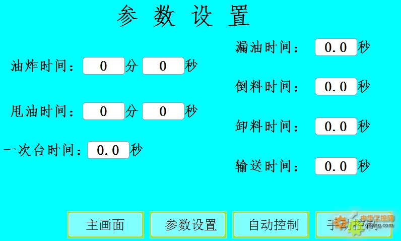

三、程序介绍
1、主画面:简单介绍油炸锅控制系统的三个功能:参数设置,自动控制,手动控制。
2、参数设置:通过触摸屏设定油炸时间,甩油时间,一次抬起时间,漏油时间,倒料时间,卸料时间,输送时间。
3、手动画面:手动控制刷油,上升,下降,搅拌,出料和输送等单个动作。
4. 自动控制:延时参数设置完成后在自动画面直接选择自动启动就和可以按设定好的运行逻辑进行油炸开始。
