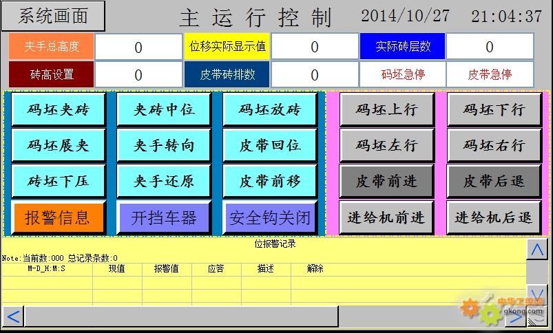

1、运行画面:该画面主要是码坯机的控制按钮,对码坯机进行手动控制,设置夹手总高度和砖高等,位报警记录。

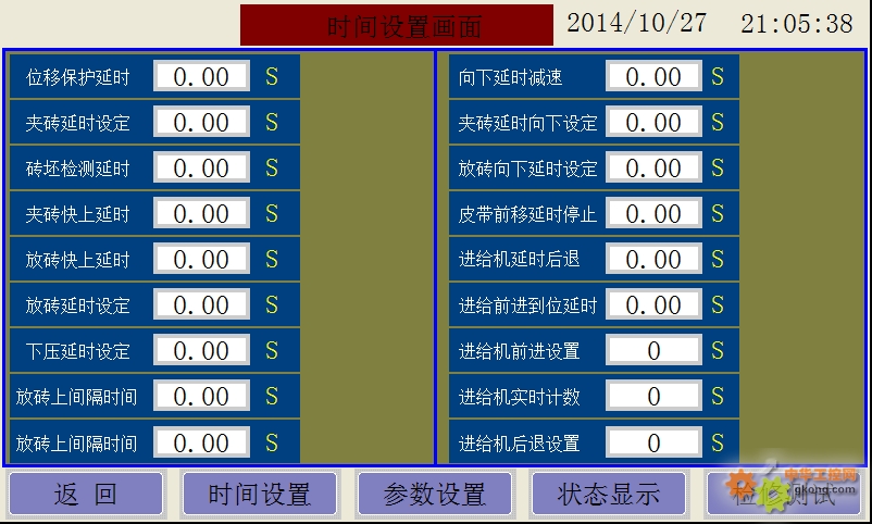

2、时间参数:对所有动作时间进行设置。

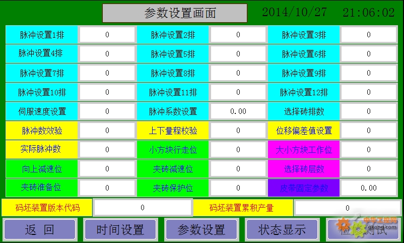

3、参数设置画面:对脉冲参数等进行设置。

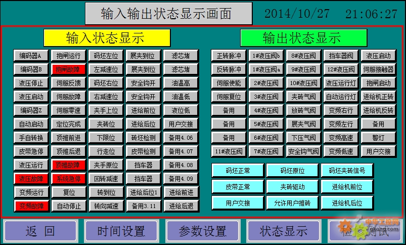

4. 输入输出状态显示:对每个动作的状态进行监视。
5、检修检测画面:对液压阀和气阀等检修时使用。

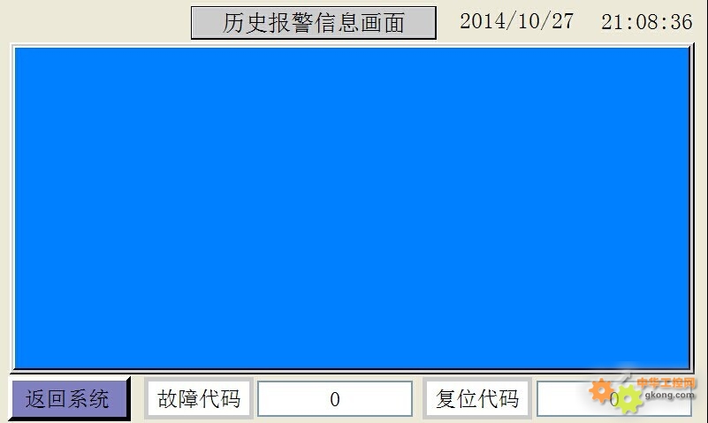

6、历史报警画面:可查询报警信息.
